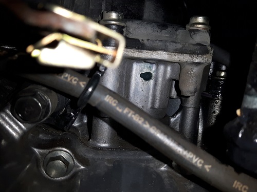

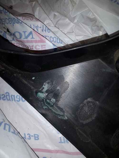

Bueno pues el otro día le quité la quilla, sorpresa mancha de color de anticongelante
Y a continuación miro la parte de la bomba de agua, bingo el agujero de la bomba esta taponado con los restos de anticongelante. Así que como está en garantía la he llevado al concesionario y ya me han pedido la bomba nueva.

hrr500. hola. si cambias la bomba puedes pedirla aquí:
[Tienes que estar registrado y conectado para ver este vínculo] .
Te sale por menos de 100€ con portes, por supuesto es original. En España son 280€, sin anestesia ni na.
Me donarías la tuya rota?, intento apreder a repararla y creo que ya tengo la manera, la mía rota me ha servido de aprendizaje pero la tuve que romper, gracias

[Tienes que estar registrado y conectado para ver este vínculo] escribió:hrr500. hola. si cambias la bomba puedes pedirla aquí:
Pues la mía igual ha petado... Ya te diré... La mía ya no está en garantía.... La semana que viene la llevaré al taller y creo que será con la grúa... El líguido está muy por debajo del mínimo y tiene una hermosa mancha en el suelo... En fin... Sería la primera avería en 5 años, que tampoco está demasiado mal... mi anterior moto se cargó la bomba a los 3 años
[Tienes que estar registrado y conectado para ver este vínculo] [Tienes que estar registrado y conectado para ver este vínculo] [Tienes que estar registrado y conectado para ver este vínculo]
Akira- Admin
- Mensajes : 3978
Re: perdida liquido refrigerante
Felixon decirte que no me alegro de tu avería. Si pierde refrigerante de forma abundante tendrás que cambiar bomba, si no tienes lejos el taller seguro que puedes llevarla en marcha.
Ya contaras como te va y si te atreves a pedirla en esa web que supongo que en 10 días te la envían, ahorrarías 200€. Esperamos noticias
