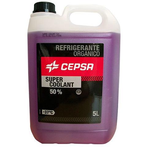

Muy buenas ayer me dí cuenta de que tengo muy bajo el nivel de líquido refrigerante, según el manual recomienda Pro Honda HP (solución 50% anticongelante y 50% agua destilada).
Por casa tengo un bote de cepsa supercoolant 50% (orgánico)
Y me preguntaba si seran compatibles, ya que se de muy buena fé que no se pueden mezclar anticongelantes de diferentes tipos a la ligera.
De todas formas me pasaré por el concesionario cuando pueda para ver que me dicen...

Lo mio creo que no son perdidas, lo que realmente me interesa saber es si cualquier refrigerante 50% valdria para rellenar.
Hace mucho leí que no se podian mezclar los organicos con los que no lo son y existen diferentes nomenglaturas, G11, G12, G12+, G13 y de ahí vienen mis dudas...

Hola aranda, inorgánicos de hecho no sé si quedarán muchos en el mercado. Son mucho más eficientes, pero se retiraron por ser bastante contaminantes, creo. Sí, en teoría mezclar "líquidos" de marcas distintas (sean refrigerantes, aceites o particularmente líquidos de frenos) no suele ser la mejor opción. No deja de ser "química", similares composiciones pero no idénticas, y cómo reacciones entre ellas pues siempre es un misterio. Te diría que en principio no pasa nada (siempre que el refrigerante que quieras echar sea especial para motores de aluminio, por supuesto), empezando por que lo que vas a tener que reponer en adelante va a ser muy poquito (incluso con los calores de Sevilla). También podrías echar agua destilada, sin más, no vas a alterar nada por eso.

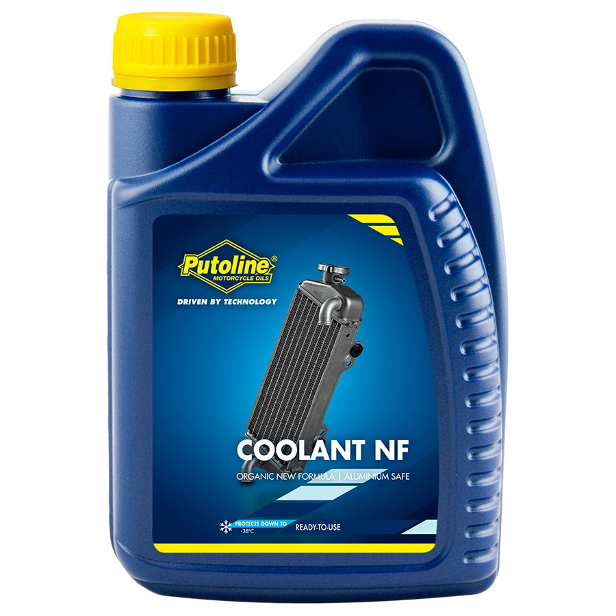

Por si os vale, yo relleno con este:

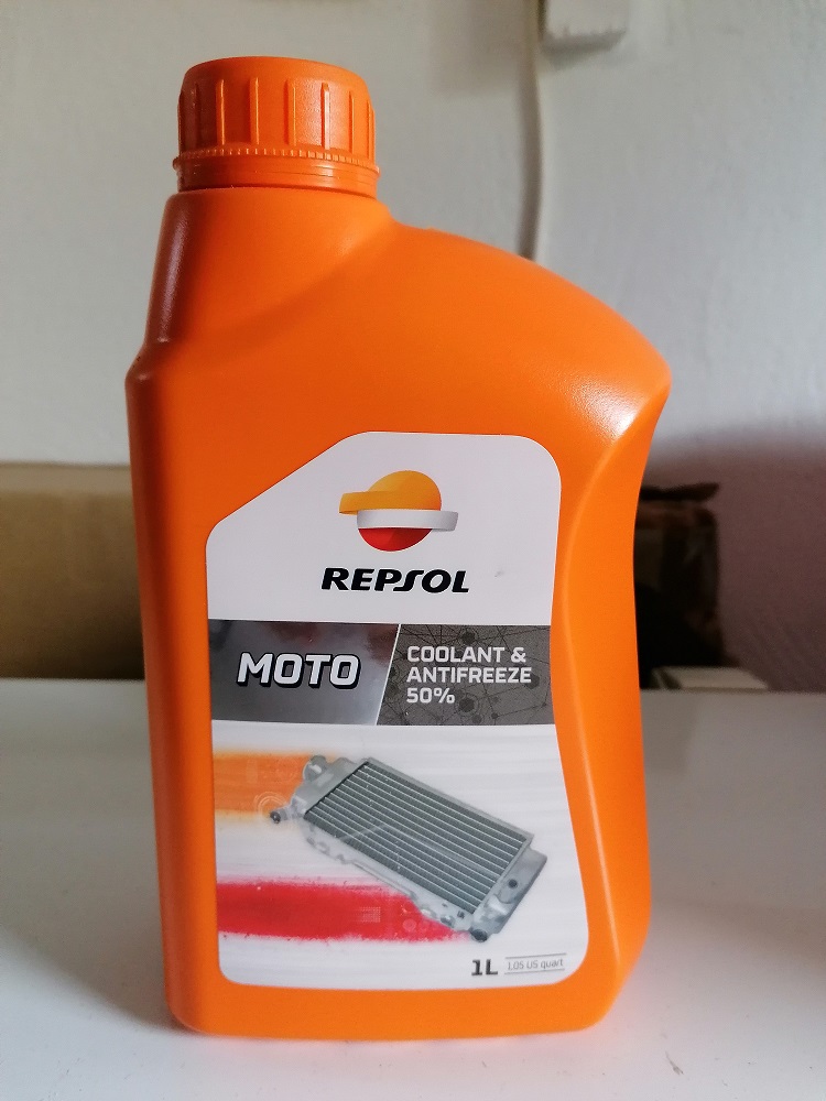

Después de cambiarme la bomba de agua por pérdidas de aceite he tenido que ir al concesionario para que me rellenasen el depósito de expansión porque se quedaba el nivel por debajo del mínimo en dos ocasiones con unos 18 días de separación entre un relleno y este último.
Me dijeron que era por culpa de haber cambiado la bomba de agua y que no habían purgado bien el aire, y me lo creo porque donde duerme la moto no veo marcas de refrigerante ni tampoco por los bajos de la moto veo nada que se le parezca.
El anticongelante que me echan en mi Concesionario es el de Repsol.
Por si os ayuda a la hora de rellenar o cambiar el anticongelante os dejo una foto. El líquido es amarillo-verdoso.
