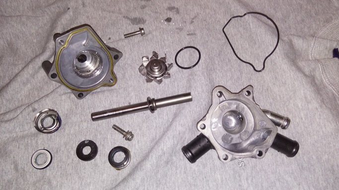

Buscando por internet me encontré en un foro de Honda con este mismo problema de pérdida de líquido anticongelante y/o aceite en la bomba de agua.
Hay gente que las ha desarmado para repara la bomba ellos mismos ya que han tenido que cambiar la bomba en varias ocasiones y alguno ya no tenía garantía porque su moto era del 2016.
La bomba de agua en Europa ronda los 300€ y en EEUU los 120€ por lo que muchos la compran allí.
Los que al final deciden repararla les sale por 30€ la reparación ya que compran las juntas que muestro en la foto de más abajo, pero hay una junta que Honda no vende y que es cerámica y rodea al eje pero que se puede conseguir. Esta junta suele aparecer dañada la mayoría de las veces y con incrustaciones de virutas de aluminio al parecer procedentes del momento de fabricación del bloque del motor y que no se eliminaron bien.
El problema parece venir del eje de la bomba que por un extremo sostiene el impulsor de agua y para poder girar se conecta con la bomba de aceite por el otro lado y que no se encuentra perfectamente recto y produce la rotura de la junta cerámica al girar de forma irregular.
Os dejo las medidas realizadas sobre el eje. Copio y pego. Son vídeos en los que se puede observar las diferencias del eje en una parte y otra. En el número 1 está la parte impulsora y en el 2 está la parte de conexión a la bomba de aceite.
1.- Eje de la bomba de agua, lado del impulsor: tiene aproximadamente 0.001 pulgadas de desviación.
2.- Eje de la bomba de agua, lado del motor: tiene aproximadamente 0.015 pulgadas de desviación
Foto del impulsor con su junta cerámica dañada.
Y aquí una foto con todas las partes interiores de la bomba de agua.

He estado investigando,igual q tu en el foro de UK,esa junta es relativamente facil de conseguir,referencia 19217-MAL-300.....original honda para la X no está,pero si buscas para crf450,o vtr 1000 y varias mas,si q te la venden.Otra cosa es el precio,en hondabikeparts 64 eu,en partzilla unos 40+15 de envio,recambio original tambien.Por ebay he encontrado algo sobre unos 30 eu y en aliexpress por 12-14 eu la tienes,aunque no se si fiarme mucho del recambio de aliexpress.
El resto de juntas de la bomba(retenes aceite y junta del cuerpo de la bomba,son mas asequibles,si no recuerdo mal hay 2 q salen por unos 4 eu y la otra 11 eu,q por ese precio vas a honda y las pillas.
Si q se puede reconstruir por unos 30 eu,pero con el sello de aliexpress,pero ya te digo q no se si fiarme mucho de la calidad,aunque a la vista esta q wl de honda no es ninguna maravilla.
Por el momento mi bomba no pierde,pero iré buscando las piezas para estar preparado.
