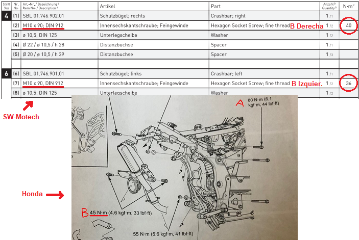

Mensaje por LuisCBX Dom Ene 15, 2023 1:26 pm
Hola compis.
Después de leer todos los mensajes sobre el tema de las defensas, me decidí por las SW-Motech y ya las tengo en casa.
Tengo también la dinamométrica, y estoy pendiente de que me lleguen unos vasos hexagonales para los nuevos tornillos y el adhesivo.
Revisando el manual que incluye SW-Motech, me surge una duda. Las defensas se unen al chasis en dos puntos, el tornillo superior que según Honda va con un par de apriete de 60 Nm y el tornillo delantero que va a 45 Nm.
Según el manual de las defensas, el tornillo superior no se cambia, hay que volver a poner el original con su par de 60 Nm. Sin embargo, el delantero cambia por uno hexagonal, y lo que me sorprende es que indican que deben ir apretados con un par distinto al original.

Mensaje por yanoblack Mar Ene 17, 2023 11:58 pm
LuisCBX escribió:Hola compis.
Además, indica distintos pares para el tornillo de la derecha (40 Nm) y el de la izquierda (36 Nm), cuando en el manual de servicio de Honda ambos lados van con el mismo par. Los dos tornillos nuevos son idénticos, por lo que no entiendo esta diferenciación.
Por tanto, mi duda es si debo apretar ambos tornillos con el par original de 45 Nm, o sigo las instrucciones de SW-Motech y los aprieto a 40 y 36 Nm.

Mensaje por LuisCBX Miér Ene 18, 2023 8:06 am
Después de leer todos los mensajes sobre el tema de las defensas, me decidí por las SW-Motech y ya las tengo en casa.......
Buenas LuisCBX, pues yo la verdad la lleve a instalar a honda oficial, aprovechando la primera revisión de los 1000.... Le di el papel de la casa se motech para la instalación y le especifique que siguieran el manual, para el par de apriete, ya que después de tanto leer estaba con miedo por el tema vibraciones....
Pues cuando fui a recogerla, le pregunté al mecánico y me dijo que no venía el par de apriete en las instrucciones, y le dije que si venían y se lo enseñe..... El me dijo que le habían puesto el par de apriete que marcaba honda, y por tamaños de tornillos..... Así que al final como todo.... (No hay mejor paja que la que se hace uno)......  Ahora acabo de instalar los cubremanos y lo he echo yo mismo!!!!
Postdata: las defensas van bien, pero no sabía decirte el par de apriete que llevo puesto!!!
Muchas gracias por la respuesta.
Envié un correo a SW-Motech España, y me dicen "Hemos transmitido la consulta a nuestro departamento de desarrollo en Alemania."
Veo bastante evidente que los pares indicados por SW-Motech no son correctos. No ya porqué sean distintos a los de Honda, que también, sino principalmente porqué son distintos para cada lado de la moto. Esto no tiene sentido cuando Honda no hace distinción, los soportes del motor son iguales en ambos lados, y los tornillos proporcionados por SW-Motech son idénticos.
No creo que a ti te lo hayan hecho mal en Honda, de hecho, si yo al final no tengo un motivo justificado para aplicar los de SW-Motech, aplicaré los originales de Honda.

Ya está resuelta la duda. Me indican esto desde SW-Motech España:
"Efectivamente hubo un error en los pares de apriete en nuestro manual y ya lo hemos corregido.
Le dejo el enlace a las instrucciones de montaje con los datos corregidos.
En este caso ambos tornillos deben ir al mismo par de apriete que recomienda el fabricante que, tal como usted indica, debe ser de 45Nm."
Última edición por LuisCBX el Miér Ene 18, 2023 2:28 pm, editado 3 veces
