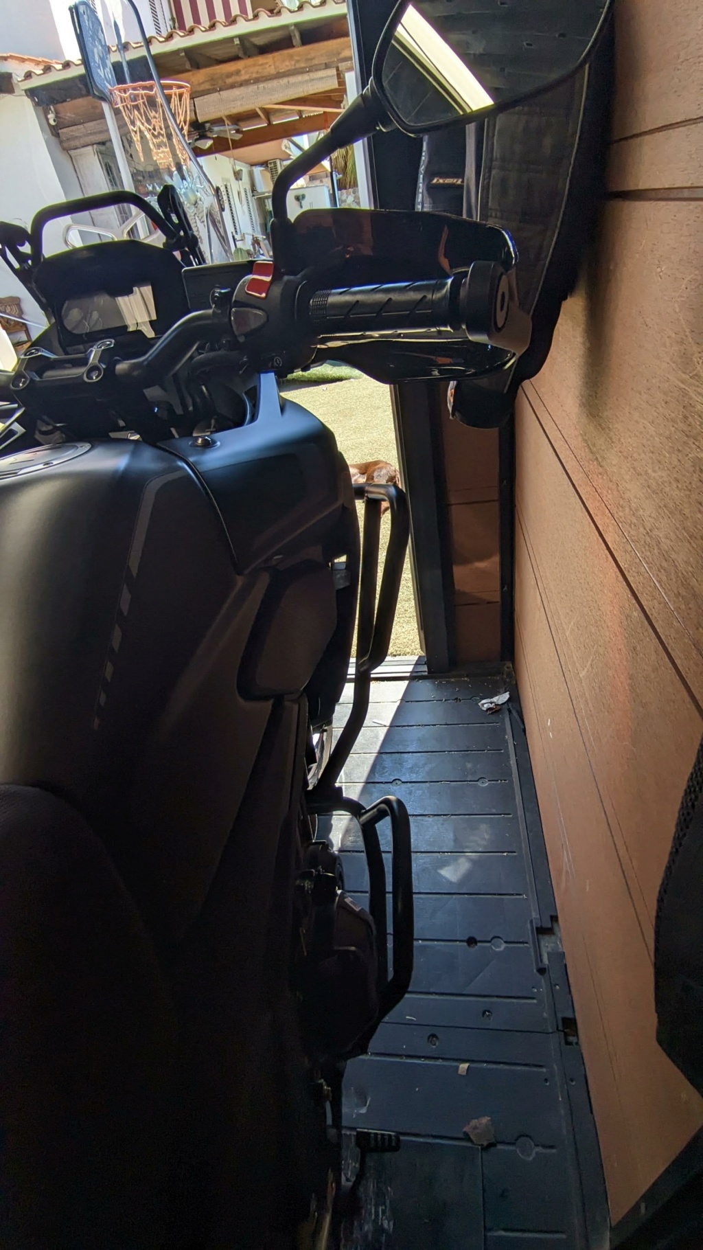

fmeneuhe escribió:Yo me he puesto las defensas y cubre carter  Outback Motortek y bien, compatible con caballete central:
Defensas para la X - Página 37 Hondac12
Hola compañero, sería posible ver más fotos de como le quedan estas defensas y creo que cubrecarter, que no se ve muy bien desde ese ángulo. Yo aún estoy esperando por la moto pero ando mirando qué meterle además del caballete y toma 12v originales. De momento voy a pillar los cubrepuños Kobra de sw motech que lo tengo más que claro pero en cuanto a defensas... todo son dudas.
He visto a un compañero en otro tema con su cb500x roja también y con defensas superiores de givi y cubrecarter de sw motech que también quedan muy bien. Por otro lado, las instalaste tu?

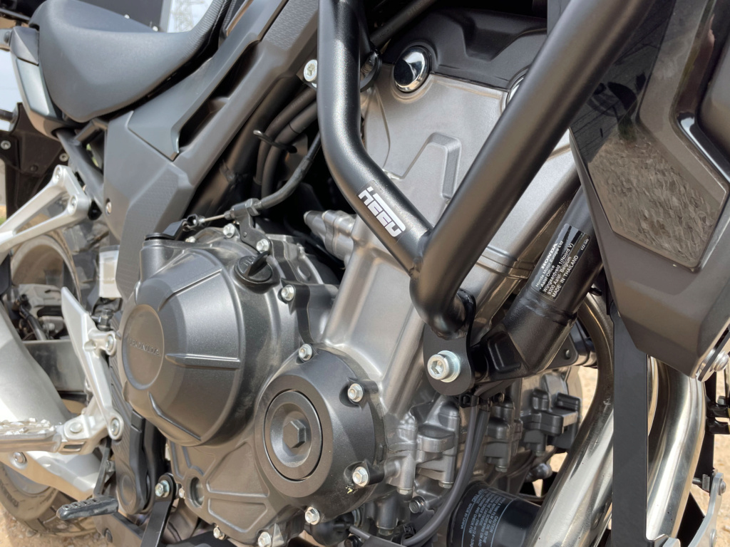

No soy el de la foto, pero yo también tengo las defensas Outback y estoy muy contento con ellas. Nada de vibraciones y he podido comprobar que cumplen con su función  Defensas para la X - Página 37 1f605 . También le puse los KOBRA, quedan guapísimos y protegen bien ante caídas.

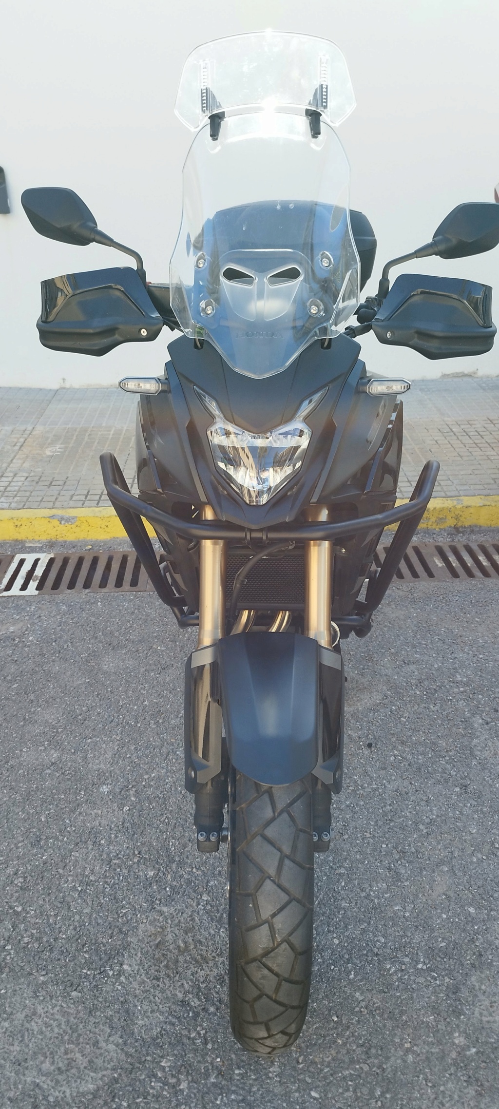

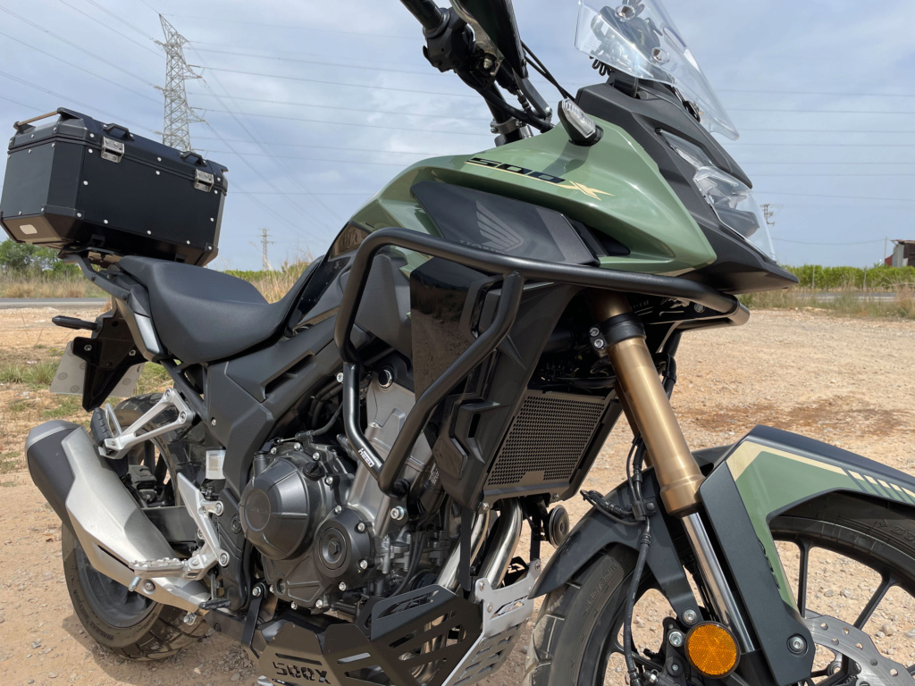

Hola !
Ya le he puesto a mi 2023 X la defensa superior y el cubre carter. Bueno, realmente lo ha instadlo el mecánico del taller donde la compré.
Como tod@s, estuve dado muchas vueltas a que ponerle. Una de las cosas que me importaban era encontrar algún sistema que me permitiera ponerle las defensas superiores, motor y cubre carter. Las opciones que se planteaban creo recordar son el sistema Outback Motortek, el SW-Motech y otro mas si no me equivoco. Finalmente me decante por probar la combinación HEED  - DLZ Tuning
Las defensas son las HEED Upper crash bars for Honda CB 500 X (2019 - ) PC64 polacas y el cubre Carter es el DLZ Cubrecárter CB500X fabricado en España.
Una vez montada la defensas superior y el cubrecarter veo que de no haber algo que se me escapa, si podré montarle la defensa del motor HEED. Y el caballete central ya me dijo Enrique de DLZ que es compatible.
Mi moto aun esta en rodaje por lo que aun no la he puesto a 120 para ver si hay vibraciones. En principio a 90km/h yo no he notado nada.
Os dejo aquí unas fotos para quienes están en búsqueda esperando que sea de ayuda.

Está muy bonita.
Lleva también un protector de radiador?
Daijiro
Daijiro
Mensajes : 66
Fecha de inscripción : 24/12/2022
Defensas para la X - Página 37 Empty Re: Defensas para la X
Mensaje por Porelmundo2010 Sáb Abr 22, 2023 8:42 pm
Daijiro escribió:Está muy bonita.
Si, lo lleva.
La verdad es que cada día me gusta más Very Happy

Ya nos contarás como evolucionan con el uso, porque esa combinación vale unos cuantos euros menos que la de outback motortek, o el cubrecarter de motech+defensas givi

Ten cuidado con el tornillo que te sujeta el cubrecarter, el delantero izquierdo según lo miras, el derecho según estás montado. Parece que apunta directamente a la tobera de salida de humos, a uno de los 2 tubos que salen del motor por delante. Un golpe de frente en esa zona y te haces un agujero en el tubo.
Yo lo cortaría con una radial o una dremel para que llegase justo al nivel de la tuerca. Así ante un golpe de frente la superficie del golpe sería mayor. Sería la de la tuerca y sería más improbable el hacer un agujero. Otra solución podría ser poner ese tornillo hacia fuera.
Hasta la versión 2016 pasaba algo parecido con un tornillo que sujetaba una quilla de plástico que venían en esas versiones, que estaba justo debajo del cárter y apuntaba hacia arriba, hacia el cárter. Y alguno aquí en el foro informó que al bajar algún bordillo dio en el bajo y el tornillo le agujereó el cárter.

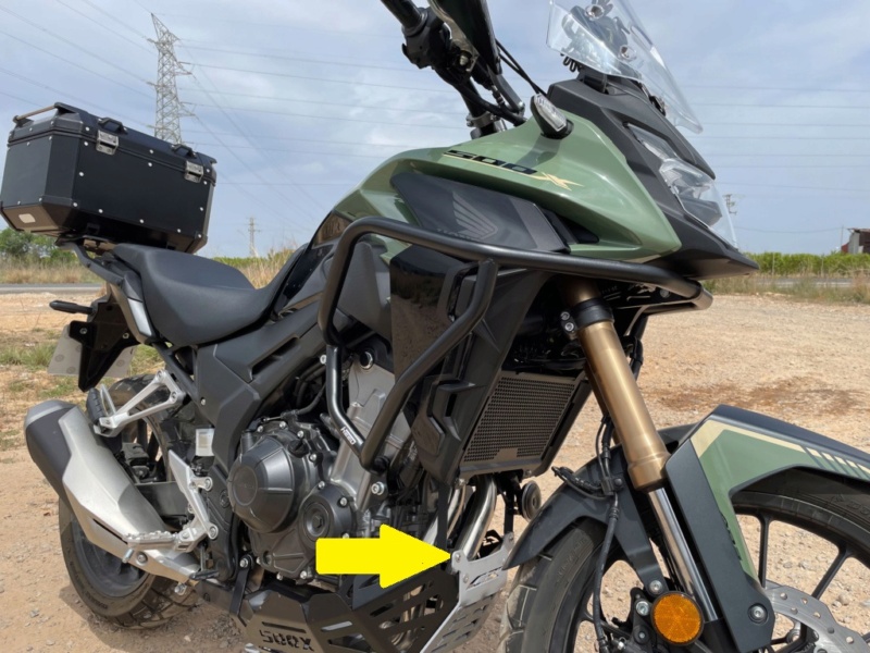

Muchas gracias por el aviso. No se bien bien a qué tornillo te refieres. ¿Podrías ser más explícito marcándolo sobre una de las fotos por favor ? Me ayudará a reconocer lo que dices.
¿Te refieres a este tornillo?
Defensas para la X - Página 37 Af7f2fc6-961c-443c-8b7d-2b6003a0f444
Ahora que lo veo en tus fotos veo que en algunas fotos se ve más cerca y en otras más lejos. Entonces juzga tú el peligro de lo dicho antes.
Defensas para la X - Página 37 Img_6911
Acabo de darme cuenta que no se cargó mi ultima foto. Muchas gracias, lo tomo en cuenta y cuando pueda trato de cortarle el saliente al tornillo.
Defensas para la X - Página 37 Img_6917
Defensas para la X - Página 37 Img_6916
Defensas para la X - Página 37 Img_6918Defensas para la X - Página 37 Img_6921
Defensas para la X - Página 37 Img_6919
Defensas para la X - Página 37 Img_6920
Defensas para la X - Página 37 Img_6912
Defensas para la X - Página 37 Img_6910
Defensas para la X - Página 37 Img_6922
Defensas para la X - Página 37 Img_6923
¿Qué tal te van las defensas y el cubrecarter? Estoy indeciso sobre qué combinación poner y la tuya parece que queda genial. ¿Sabes si con ese cubrecarter es compatible la defensa inferior? ¿Crees que es necesario ponerla? También quería saber si has notado ruidos o algo a tener en cuenta. Gracias!!!

Buenas a todos, hace un par de días instalé las defensas a mi X de 2023, compradas en Amazon (206€ arriba y abajo), yo personalmente NO noto vibraciones, o por lo menos que puedan molestarme , ya que he leído que si no es el par de apriete correcto vibra mucho a partir de 100km/h, a mí no....
Os dejo varias fotos para que os hagáis una idea y os pueda servir.
Las defensas de Amazon era LORABARBER.
Por ahora estoy contento con el resultado y lo bien que quedan.
Defensas para la X - Página 37 Pxl_2033
Defensas para la X - Página 37 Img_2012
Defensas para la X - Página 37 Pxl_2032Defensas para la X - Página 37 Pxl_2033
