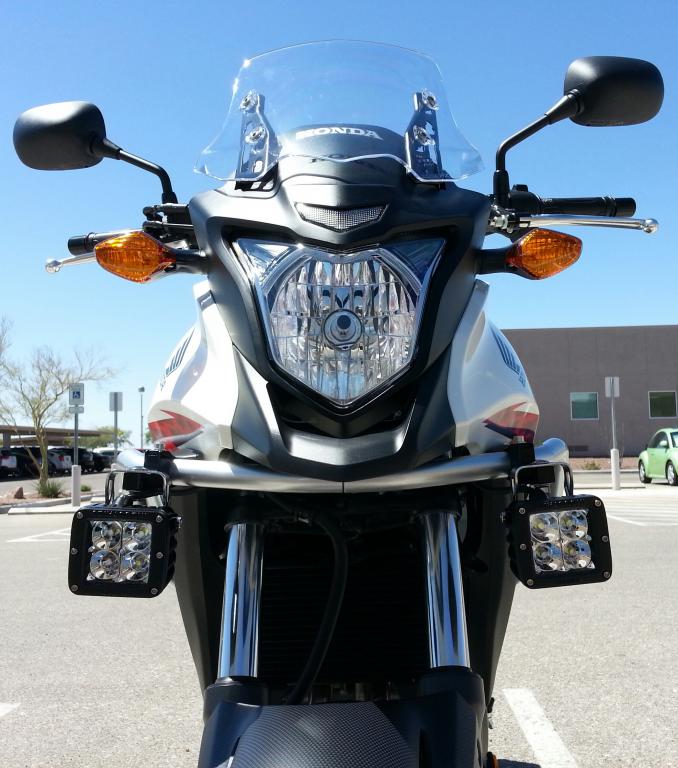

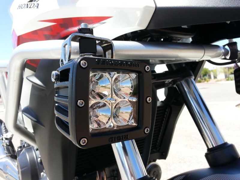

Esto si que es HÁGASE LA LUZ!
Por si alguien quiere precios...
Otra cosa es que esto sea legal en España, que ni idea...
Akira- Admin
- Mensajes : 4012
Re: Mejora de la iluminación en la CB500X
Que pasada, seguro que es ilegal en España, pero sigue siendo una pasada. Las homologadas no he visto como lucen, igualmente solo son antolinieblas no? No se pueden llevar siempre encendidas.. pregunto.
