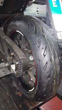

Acabo de sacar la moto del taller con los Road 5 recien puestos y me he quedado sin palabras - es una pasada
Evidentemente no pude darle caña con la parafina aun encima y el asfalto esta mojado en segun que sitios pero me meti en autopista y el cambio es radical. Las curvas rapidas las trazas con precision quirurgica - nada de corregir a mitad - solo tienes que entrar y luego salir - la moto va sola. La estabilidad es mejor y a la vez es mas facil de entrar en las curvas - el control es total.
Y la sensación es como si la moto ha ganado solidez - a veces notaba algo de flaneos en curvas rapidas, pues ya no hay flaneos ni nada raro. Lo llamaria sensacion BMW - lo digo en serio
No he conducido motos BMW pero coches sí (por motivos de trabajo, que ya quisiera tener yo uno) y es exactamente eso - precisión y solidez. Te ocupas de marchas, frenos, gas y por donde quieres ir - del resto se ocupa señor Michelin (que para eso he soltado los 314 pavos todo incluido).
No se - estoy deseando que haga sol para ir a hacer curvas - no me arrepiendo en absoluto despedirme de los Dunlop de serie. En cuanto los pruebe con algo mas de rodaje ya comentare que tal pero visto como empieza me da que voy a divertirme un monton

Encargados los tengo yo también, los Road 5, deseando de montarlos y estrenar moto otra vez
. Y con este tiempo que está haciendo a ver que tal en frío.
