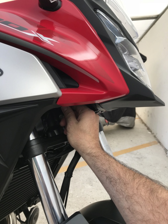

Buenas tardes, efectivamente, ayer reglé el faro delantero porque las luces de cruce me parecian muy altas y se hace como dice el manual, con un destornillador de estrella, hay un pequeño canal para guiar al destornillador al sitio correcto.
Como veis es una pieza redonda dentada, y esos dientes encajan con los del destornillador de estrella al girar el destornillador gira también esa pieza, a la derecha baja y a la izquierda sube.
Si no quitas la tapa tb lo puede hacer pero vas un poco a ciegas.
Espero os ayude ésto.
un saludo.
