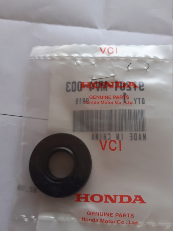

Re: Tira aceite por el tornillo de drenaje. Fuga por bomba del agua
Os presento al culpable de q os pierda aceite la bomba
Este es el reten,y su referencia,como veis original honda y made in china.Cuesta 4,07 eu mas iva.Si hubiera sabido q es un reten normal y corriente lo compro no original,en un momento y sabiendo las medidas(12x26x7) lo he encontrado por 1,50 eu.
Lo unico q para cambiarlo hay q abrir la bomba por el medio y supongo q debe ir a presion.
Mi bomba no pierde aceite,pero si un poco de agua de tanto en tanto,de momento voy a aguantarla lo maximo posible,pero cuando la desarme ya pasaré un brico.
He pedido el reten y las 2 juntas aprovechando q pedía la junta de la tapa de valvulas y asi ahorrar en portes.Ahora solo me falta el sello ceramico de agua q lo tengo localizado no original a mitad de precio y ya lo tendré todo a punto para cuando llegue el momento
Un saludo!!
Un saludo!!

Ese retén de aceite es el que se destruye en el momento que se cambia la bomba de agua nueva de fábrica ya que vienen con el eje torcido.
A ver si os puedo mostrar unas imágenes sacadas de unos vídeos que prueban lo que digo y ya se sabe desde hace mucho por parte de Honda.
1.- Primera imagen que muestra la parte del eje más pegado al impulsor de agua dentro de la bomba de agua.
2.- Segunda imagen que muestra la parte del eje que engancha con la bomba de aceite dentro del motor y por lo tanto la la parte más alejada de la bomba de agua.
Si véis los vídeos se puede ver como la aguja se mueve como loca sobre todo en la parte más alejada de bomba de agua (segunda foto). No puedo subir los vídeos porque no están alojados en youtube.
Este movimiento hace que reviente cualquier retén de aceite que se ponga dentro de la bomba de agua.
Honda nos puede cambiar 2.000 bombas de agua por poner un número en garantía, pero si no pasan los controles de calidad adecuados van a reventar las 2.000 si no rectifican esa desviación tan grande de su eje.
Estas fotos han sido sacadas del foro https://www.cb500x.com/index.php
Precisamente, en este foro al que hago referencia hay un post que está hecho por un compañero español que realizó el cambio del retén de aceite y lleva un proceso un poco difícil de realizar ya que hay fabricarse unos utensilios para ayudarnos tanto a abrir como a cerrar la bomba en buenas condiciones.
Las imágenes que muestran las medidas de desviación del eje de la bomba de agua son de otro post distinto al de la reparación de la bomba pero en el mismo foro.
Yo les pasé estas fotos y los vídeos a los responsables de Honda donde compré la moto y hago las revisiones para que lo hablen con Honda España y así puedan hacerles cambiar de idea que el "arreglo" es poner bombas de agua que van a fracasar nada más se pongan en marcha cuando arranquemos la moto la primera vez.
Os dejo más fotos para que veáis además del retén que [Tienes que estar registrado y conectado para ver este vínculo] comenta, todas las partes internas de la bomba de agua.
