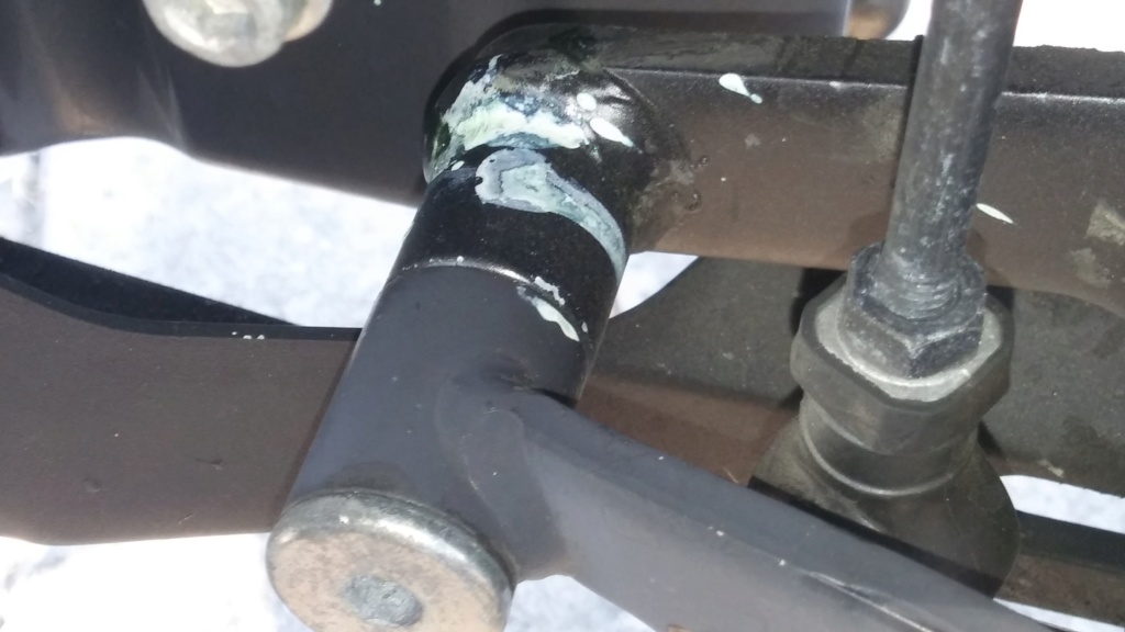

Asi estaba el otro dia , pero después de 500 km no ha vuelto a salir agua.

No sé, no pinta muy bien... A ver que te comentan los compañeros que alguno casi se saca un master en bombas de agua por culpa de la guerra que le dió la susodicha. Mi moto tiene ahora sobre 22k km y ya no recuerdo cuando fue la última vez que la revisé (después de los 12-14k km, seguro), pero sí puedo decirte que el aliviadero estaba impoluto. Ya sabes lo que dice el manual, que soltar alguna gota aislada puede ser normal, que lo importante es que no lo haga de manera continua durante la marcha... ¿pero eso que se ve en la foto cuánto lleva ahí seco? Esa sería la cuestión para saber cuánto pierde. Es evidente que perder pierde, pero si dices que en 500km no ha vuelto a gotear... Supongo que ya lo habrás hecho, pero está claro que lo suyo ahora sería limpiar bien la zona para controlar cuanto pierde. A lo mejor libras, a ver si hay suerte.
De una mala, si prevees que va a cascar puedes intentar buscar la pieza en el extranjero por la referencia (que aquí en EU nos clavan por cualquier tontería que da gusto). Unos ejemplos: enlace 1, enlace 2(usada), enlace 3 (y por supuesto San Google). El problema muchas veces suelen ser los portes (desde EEUU por ejemplo se envía por avión, y pueden ser tan caro como la pieza misma o más) y luego la suerte que tengas con las aduanas (que para colmo creo que te meten aranceles sumando los portes del avión). El que tenga algún amigo por allí tiene un tesoro... jeje Y si casca, ya que conoces un sitio especialista en retenes... pues oye, ya ves tú que problema abrir la vieja antes de tirarla a ver que narices le ha pasado. Ni repuestos ni tampoco sus medidas y tolerancias publicadas en ningún sitio vas a poder encontrar para ella. Pero bueno, a lo mejor sí se aprecia algún retén machacado o yo que sé (otra cosa es determinar a qué se ha debido ). Eso sí, yo en tu caso (que vives de la moto) no me metería en faena con ella hasta tener sustituta.
Lo de si habías rellenado te lo preguntaba por una tontería... Resulta que si te pasas un poquito la sobrepresión no solo expulsa el líquido por el "aliviadero" de la botella, sino que es capaz de abrir el tapón (o sello, más bien) de llenado de la misma y que te desparrame un poco de líquido que arroye hasta el pedal. A mi me pasó y no creas que el motor necesita estar muy caliente para que pase. Pero vamos, una tontería por mi parte preguntártelo, ya te hubieras dado cuenta de ello más que seguro.

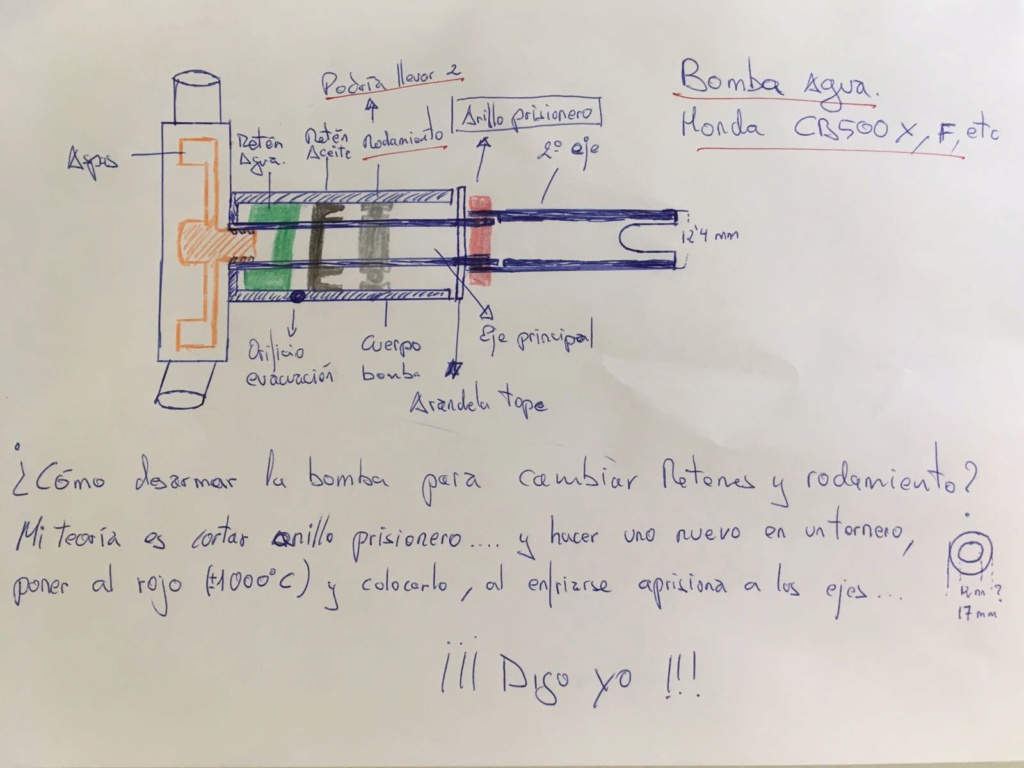

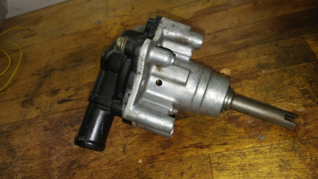

Buenas, hoy he remirado bien la bomba. En principio pensé que podría desenroscar las aspas y así sacar el eje hacia dentro, pero creo que vienen a presión y estas se rompería. Me he fijado en el ANILLO que abraza el eje externo y creo que esta metido con calor. Este eje visible,2º, tiene mas diámetro que el que se ve por dentro, por lo que creo que este abraza al principal y se mantienen unidos firmemente gracias al anillo...
Algo así..
Si alguien cambia la bomba .. podría mandarme la averiada para experimentar.
Algo así..

mensaking escribió:Buenas, hoy he remirado bien la bomba. En principio pensé que podría desenroscar las aspas y así sacar el eje hacia dentro, pero creo que vienen a presión y estas se rompería. Me he fijado en el ANILLO que abraza el eje externo y creo que esta metido con calor. Este eje visible,2º, tiene mas diámetro que el que se ve por dentro, por lo que creo que este abraza al principal y se mantienen unidos firmemente gracias al anillo...
Algo así..
Que tal Mensaking! Veo que te gusta cacharrear también, ehh
Si tienes una bomba rota yo le metía una radial y luego con unos delicados golpes de martillo hacia el resto. Si no hay soldaduras de por medio puede que se puede arreglar. Lo de no la recomendación del manual de no desarmarla puede que venga por el tema de cromado de superficie de acople del reten - si se ha ido el reten con muchos kilometros el eje estara un poco tocado y aunque montes un reten nuevo volverá a perder liquido de nuevo. Eso pasa a veces con los retenes del cigüeñal o de cajas de cambios de motores de coches muy viejos - pones un reten nuevo pero vuelve a perder porque se desgasta en seguida por la superficie estropeada del eje que gira dentro del reten. Pero si es una bomba nueva y el problema ha sido solo del reten debería poder arreglarse con la sustitución del reten.
Re: intentar reparar o reconstruir bomba de agua
Hola Tim, no esta por fricción, efectivamente hay que tenerla en la mano.
Por dentro del eje hay un escalón que es el punto de unión. Creo que cortando el anillo (rojo en mi dibujo) se desacoplarían...
Efectivamente el eje puede estar tocado... Entonces ya veríamos.

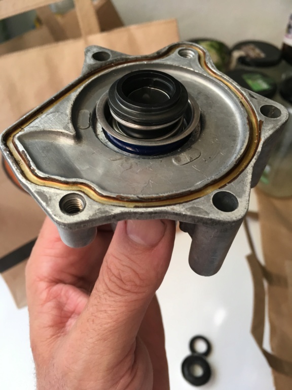

Hola, ya estoy mas cerca de reconstruir la primera bomba de agua.
Hoy he recibido la pieza mas complicada de conseguir y viene de china, La única fabrica del mundo... Aliexpress 9€. En Madrid, en un sitio especializado no tienen esta medida, aquí se mueven con pulgadas. La pieza en cuestión es el reten mecánico del refrigerante que es cerámico. El reten de aceite es 2 mm mayor, pero ese es muy fácil de conseguir. Además este, si el eje esta dañado donde aprieta el retén se puede cambiar por uno más o menos grueso y así apretaría el eje en otro punto, seria casi como poner eje nuevo.
Os pongo fotos.
Ya solo me queda conseguir una bomba desahuciada, y os pondré video de como reconstruir la bomba, donde conseguir las piezas y cuanto os cuesta, que en principio serán unos 15€
Os pongo fotos.

mensaking escribió:Ya solo me queda conseguir una bomba desahuciada, y os pondré video de como reconstruir la bomba, donde conseguir las piezas y cuanto os cuesta, que en principio serán unos 15€
Pues muchísimas gracias mensaking, porque soy incapaz de hacerme el esquema en la cabeza de cómo funciona todo eso. Buen trabajo
¡Saludos!
