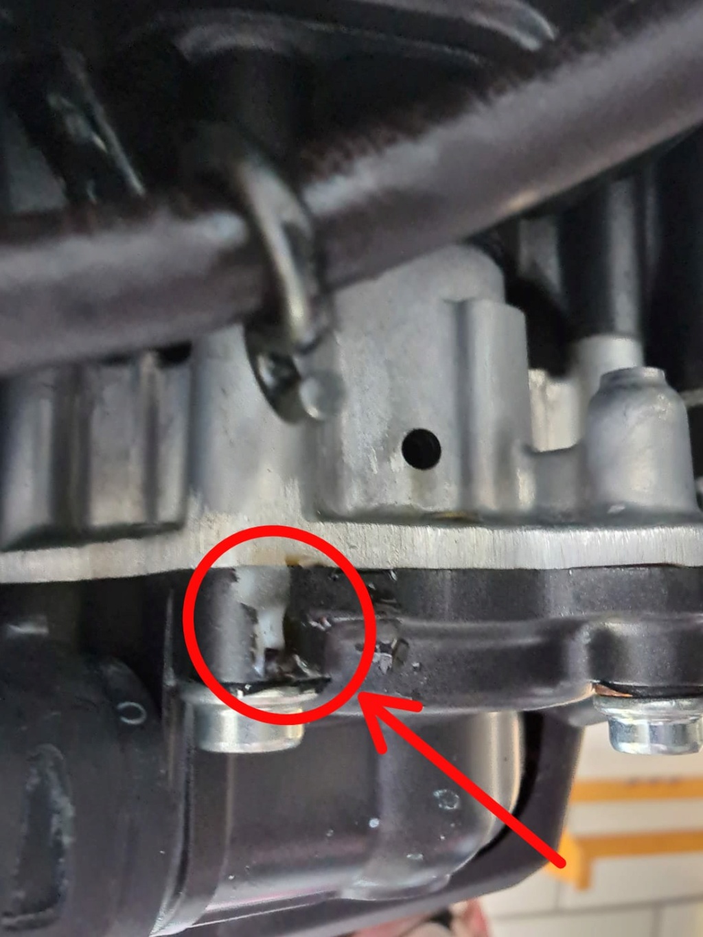

Hola! Pues nada, una CB500X 2019 con 2 meses y medio y 1800km con rezume de aceite en la bomba del agua :s
Tras ir al taller el miércoles 14 octubre me dice que eso era normal, que las bombas tienen un orificio de desalojo, le digo que vale pero que es por el tornillo y no tiene sentido.
Pasaron los datos a garantía y supuestamente el jueves 15 me tenía que haber llamado, a la espera estoy! El lunes me tocará llamar a mí a ver en qué queda la cosa!
Y lo que se puede leer en el hilo, que puedo seguir circulando y demás. Destacar que después de la revisión los 1000km, reviso la moto en casa y veo que no hay casi líquido refrigerante, tuve que rellenar. Ahora, 800km después, noto que ha perdido 1/4 del líquido que rellené en su momento...
En fin, a ver qué pasa el lunes!

coelebs escribió:Hola! Pues nada, una CB500X 2019 con 2 meses y medio y 1800km con rezume de aceite en la bomba del agua :s
No te dejes convencer que eso es normal porque no lo es.
Insiste con tu concesionario en que la moto está en garantía y en todo caso además de eso llama a Honda España y exponles tu queja formal y ya verás que te la reparan si o si como me pasó a mí.

Que jodienda con la bomba del agua...
Insiste y seguro que te la cambian.
Aquí se ha comentado por desgracia porque les ha pasado a muchos compañeros y a todos los que tienen aún la garantía vigente, se la han cambiado, a algunos incluso varias veces.

Muchas gracias por la información. Ya he escrito a Honda España, espero no me remitan a Honda Canarias, porque de ahí es de dónde vengo!
Está muy bien que la garantía lo gestione, pero si ocurre a menudo en la misma moto, es decir, tener que cambiar varias bombas de agua, es un jaleo estar pendiente de eso a cada rato y más tener que dejar la moto en el taller.

coelebs escribió:Muchas gracias por la información. Ya he escrito a Honda España, espero no me remitan a Honda Canarias, porque de ahí es de dónde vengo!
Honda Canarias no sé si existe pero si has contactado con Honda España serán ellos los que gestionarán que la moto te quede reparada como debe ser y ten claro de que se pondrán en contacto con tu Concesionario para enviarles una bomba nueva y luego se pondrán en contacto contigo para comprobar que quedas satisfecho con el resultado.
Ten confianza y no desesperes que a mí me tuvieron que cambiar la bomba de agua dos veces pero la segunda ya quedó definitivamente reparada. Y lo de dejar la moto en el taller no sé como funciona tu Concesionario pero el mío siempre me deja una moto de sustitución, que ya sé que eso no te quita el cabreo de dejar la moto en el taller pero por lo menos no te dejan a pie por así decirlo. Ánimo.

Bueno llevo un tiempo desconectado, pero por fin buenas noticias, la quinta bomba del agua a resultado ser la buena, llevo + de 200 km y ni gota asi que espero que se quede asi para los restos!!!!, que no os tomen el pelo!!! el motor debe ser estanco, y mas siendo nueva la moto solo faltaria de normal nada, asi que a tirar de garantia, poner reclamaciones escritas para que quede constancia y por supuesto todo por escrito!!!.
saludos y suerte a todos con los que estan liados con el tema.
