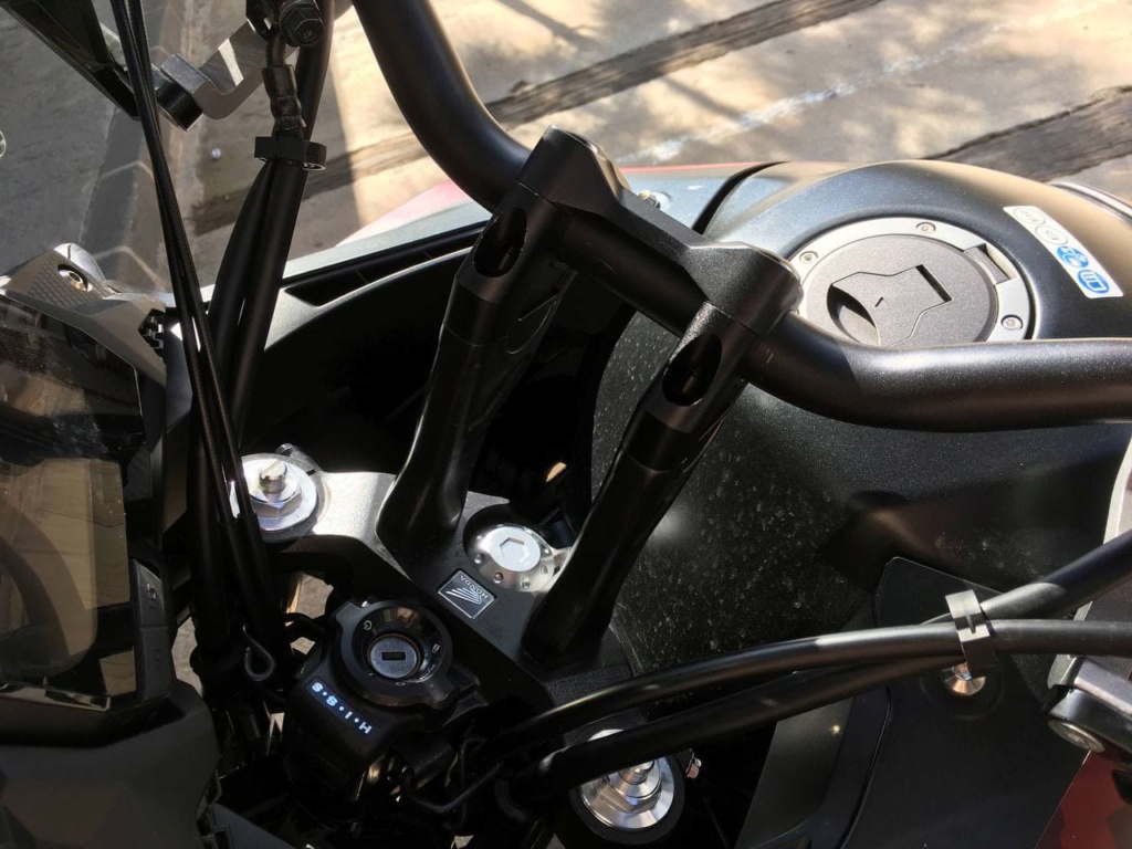

Yo he comprado este [Eleva Manillar 28mm] y lo he instalado yo mismo.
Primero me compré este [Eleva Manillar 22mm] pero no servía para mi moto, ya que la mía es de 2021 y el manillar es de 28mm en el centro. Lo tuve que devolver.
A la hora de instalarlo tuve que preguntar en mi taller qué herramienta usar, pues no pude soltar los tornillos con un destornillador/llave allen de tamaño mediano. Así que me tuve que comprar una llave allen del número 6 pero con suficiente palanca (adjunto foto). En el taller me recomendaron que no fuese de cabeza redondeada, ya que fastidia los cabezales de los tornillos.
Una vez que tuve la llave todo fue mucho más fácil, los embellecedores se pueden sacar con un cuchillo fino o un papel para no dañar la pieza. No recomiendo usar ninguna herramienta para quitar los taponcitos negros si los quieres conservar.
Luego no tiene ningún misterio, se colocan los elevadores, se fijan con los 4 tornillos que trae y se coloca el manillar en su nueva posición. Los cables deberían tener holgura suficiente, aunque esto depende de cuando te configuran la moto en el taller si dejan unos milimetros más o menos. Yo solo tuve que sacar los cables del lado derecho de su abrazadera metálica y volver a sujetarlos un poco más elevados con dos bridas pequeñas. Si yo pude hacerlo, es que fue algo muy sencillo, ya que no soy un manitas.
El problema que yo tuve fue a la hora de volver a poner la tapa superior que sujeta el manillar desde arriba. Los tornillos de Honda son muy largos y en los huecos inferiores no entraban bien. Además, la tapa superior tiene una ligera holgura en la junta inferior que no queda nada bien, aunque es tan pequeña que se nota muy poco. Adjunto dos fotos para enseñarlo mejor en detalle.
El resultado final es satisfactorio a pesar de estos pequeños problemas de encaje, pero hay que asegurarse de que los tornillos están fuertemente apretados y que el manillar no gira bajo ningún concepto, pues en un frenazo te puedes ir para delante si se gira el manillar y tener un accidente.
Espero que mi experiencia y fotos puedan servir a alguien que esté pensando en instalar este accesorio. Es posible que un alzador de otra marca se ajuste mejor y no tenga la holgura que presentó la mia.
