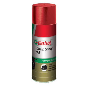

Como veis el queroseno para limpiar la cadena?
He visto que es muy utilizado el 100% queroseno del Alcampo...pero no se que tal ira con la cadena y si dañara las juntas tóricas al ser goma, entiendo que sí...la verdad que es una movida, cada uno lo hace de una manera...
Yo hoy compre esto y parece que funcionó bien 6€
Despues seco y añadí aceite de teflón castrol
Otra cosa que tambien me sorprendio, es que al ir a una tienda/taller de motos les pregunte si tenian desengrasante y me decian que me deje de gastar dinero en desengrasantes y que usara gasolina que ellos en el taller lo hacen así...
Por todo lo que he estado leyendo por internet la gente dice que no es bueno usar la gasolina hoy en dia por los aditivos y aceites que llevan, ¿Que opinais?
