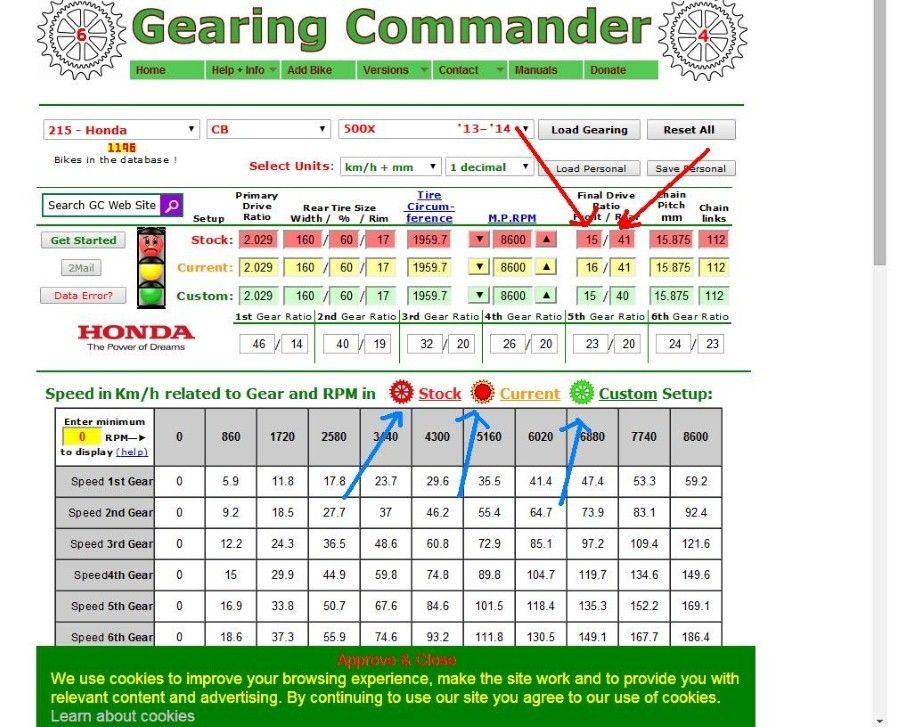

Ahí va mi aporte:
Es para saber con antelación el resultado aproXimado de un cambio de relación secundaria.
Mantenimiento de la cadena: ¿cuándo?, ¿cómo?, ¿con qué? - Página 4 14-7-2015%2011.7.30%201%20Custom_zpsqvr65mnb
Escojes marca y modelo. El programa rellena el resto.
En las flechas rojas pones el piñon y plato que quieres probar. Hasta tres comparativas a la vez.
Luego al dar a cada una de las flechas azules ves los valores estimados según marcha y revoluciones.
Ej. en el caso de la foto, a 8600 rpm y en 6ª la velocidad sería 186.4 km/h
En 4ª a 4300 rpm la velocidad sería de 78.8 km/h
Tened en cuenta lo que se dice en el aporte de Ake sobre apurar mas el embrague.
Y sobretodo, no se os ocurra que porque el programilla dice que con * delante y ** detras la moto pilla 220, intentar probarlo.
Os encontrareis que en primera casi no arranca sin patinar enbrague y que esta moto no esta hecha para ir a 200....
