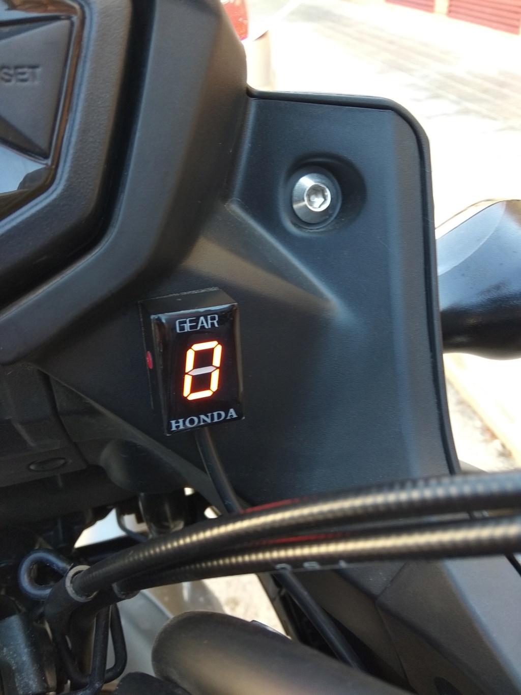

Re: Indicador Marcha Engranada CB500x 2013 a 2016 Plug & Play China Cost
Ese igual que el mio. Si es así, esta es la conexión:
Y este fué el proceso de programación:
Arrancar
Display cuenta de 6 a 1
Cuando L parpadeando --> N
Cuando 1 parpadeando --> poner 1ª
Cuando display muestra N pasar de marcha
Después de 6ª marcha display muestra O
Display programado
La primera vez que lo intenté se volvía loco. Lo desconecté todo, lo volvi a conectar, reprogramar y desde entonces funciona correctamente.
Arrancar
Display programado
Bueno me lo puso un amigo todo bien puesto,pero no conseguimos que funcione
se ve que lo hicimos mal al empezar a andar con la moto y no se a configurado
bien algien sabe como resetearlo para volver a cofiguralo ? le e echo de todo
lo que e ido leyendo,darle al contacto 6 veces seguidas ,desconectarlo y hay
ya nos perdemos
jose111- Xmen residente
- Mensajes : 1246
Asunto resuelto,reseteado y funcionando muy bien,tengo que
reconocer que la X no tiene mas de seis marchas yo discutiendo
con los amigos que tenia muchas mas jejejejjejej.
