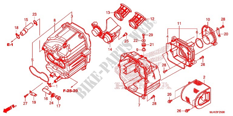

La primera es de la parte de la pieza que va hacia el filtro:
Y esta otra foto es de la parte de la pieza que va hacia la válvula de admisión de aire:
Como se ve en el siguiente gráfico, son las piezas numeradas como 12 y 13:
Como se puede observar, tiene dentro un estrangulador, es decir, una parte dentro del tubo (tobera) que impide que entre todo el aire que dicha tobera podría transportar. Y ya no es cuestión de protección contra porquerías, porque el aire ya viene limpio del filtro, y ya no es un filtro que filtre más y por eso deje entrar menos aire. No, es cuestión, simplemente, de la cantidad de aire que entra.
Resulta que, como comento más arriba, la versión de la misma moto americana, y también australiana y asiática están sin limitar. Es decir, esta tobera no trae ese trozo dentro que tapa casi la mitad. La versión americana sin limitar viene sin ello. Y el paso es totalmente redondo. Así pues, yo lo que he hecho es ir a la página web de https://www.bike-parts-honda.es/ y buscar mi misma moto, pero la versión americana. Y he buscado esta pieza. Y he comparado los códigos de los artículos de la mía original europea, con los mismos artículos de la versión americana. Y he comprobado que son distintos códigos. Así pues, he comprado estas piezas versión americana. La cual se puede ver en la siguiente foto:
Como se puede ver, no tienen el estrangulador. Todo el interior de la tobera está hueco, por lo que puede transportar más aire. Pero aún tenía la pequeña duda ¿Y sí los que yo tengo en mi moto también son iguales? Seguro que simplemente hubiese hecho el ridículo en el taller, hubiese pasado algo de vergüenza y ya. Por suerte, si que estaban capados, tal y como se muestran en las fotos. Y los que tengo puestos ahora, los de la versión americana, van sin estrangular.

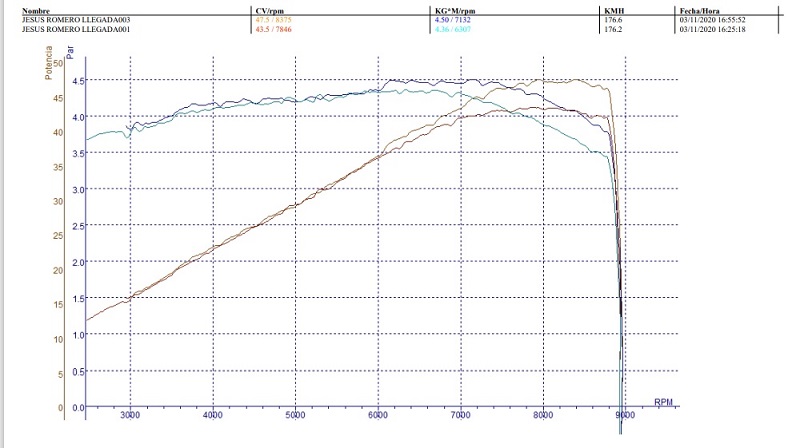

En primer lugar, el gráfico de potencia:
Siendo las 2 líneas la potencia con la tobera original, y la más alta con la tobera nueva.

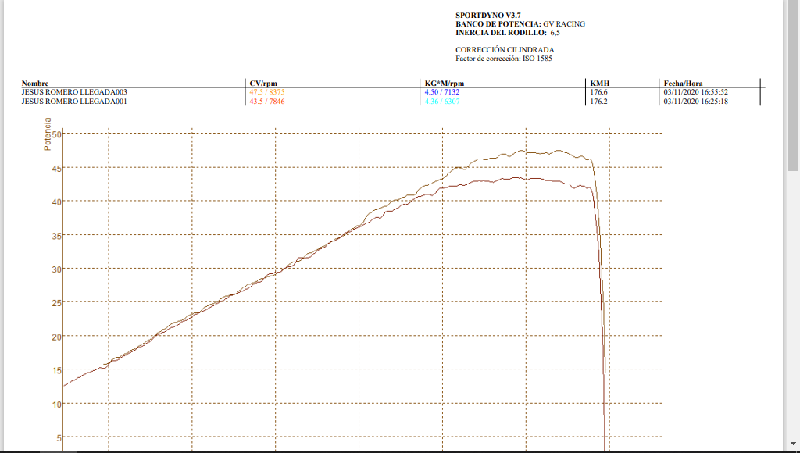

Los datos numéricos de la gráfica:
Los datos de potencia de la tabla se refieren a la potencia en la rueda, que como todos sabemos, siempre es menor a la potencia del motor. Dando una potencia máxima de 47.5CV en rueda a las 8375 rpm, con un par máximo de 4.50 a las 7132 rpm. Las pérdidas, al ser negativas son, pues, ganancias. Quedando en el motor una potencia final de 55CV, con unas pérdidas de -7.5CV, o sea, ganancias positivas de 7.5CV.
Y con estos datos del par, nos sale una gráfica del par motor de esta manera:
Las 2 lineas que salen de más arriba(a la izquierda del gráfico, las que están más arriba) son las líneas del par. Una con la tobera original que traía nuestra moto, y la otra con la versión americana de la misma.
Las 2 líneas que salen de más abajo (a la izquierda del gráfico, las que están más abajo) son las mismas que antes, las que se refieren a la potencia.

Conclusiones de esta mejora:
Como vemos en las gráficas tanto del par como de la potencia, la diferencia empieza a las 6000 rpm, que es cuando la moto empieza a pedir una gran cantidad de aire, y llegados a estas revoluciones, el caudal original no satisface las exigencias del motor. Por tanto, sólo es, a partir de las 6000 rpm cuando se nota el aumento de potencia, y cuanto más altas las rpm más notaremos un aumento de aceleración al llevar el gas a fondo, hasta las 8375, que es el punto donde más diferencia de potencia hay.
Par máximo original: a 7000 rpm.
Par máximo mejorado: a 7132 rpm.
(Lo que significa que a 7000 tenemos el mismo par que antes de mejorarla? Pues no, realmente tenemos más par a esas 7000, ya que a partir de 6000 vamos poco a poco teniendo más par)
Potencia máxima original: a 8500 rpm
Potencia máxima mejorada: a 8375 rpm.
Lo que significa que en marchas menores, podremos subir de marcha algo antes y aún así, sacar la máxima aceleración. Ya que si cambiamos a 8375, nos quedamos a 7375 (más o menos son 1000 rpm por marcha) tras el cambio, y seguimos en el rango de la mejora.
Resumiendo: Si alguien lleva esta moto a bajas revoluciones, no va a notar la diferencia.

Probado el cambio.
Ayer me dí una vuelta a velocidad de crucero por la M-30, en la parte soterrada a 70, y luego a 90 estable, sin acelerones ni nada. Aunque el gráfico de potencia y par dice que la diferencia entre el antes y después viene a partir de las 6000 vueltas y yo fui a 70 a 4000 en 5ª y a 90 a 4500 en 6ª (más o menos)... me dio la sensación de que la moto se calentaba menos. No pude notar más o menos repris a esas revoluciones, pero si me pareció que se calentaba menos (tengo un cube-G que me dice temperatura del motor, sacando el dato de la centralita).
Hoy si he ido a darme una vueltecita y estrujarla un poco. Y ahí si he notado más diferencia. También he notado que se calentaba menos, lo mismo que ayer. Pero os cuento la diferencia en rendimiento que he notado.
Como conozco la ruta que he hecho hoy, empiezo las curvas entre 4000 y 4500 y salgo de ella a unas 5000 rpm, y entonces siempre le he achuchado y he sentido que mi cuerpo se iba hacia atrás. Pero siempre he pensado que si sacelerase un pelín más seguiría resistiéndolo. O sea, esos 4-5 cv más. Eso no ha cambiado. Pero cuando ya vas acelerando según ya has dejado la curva atrás y superas las 6000 vueltas siempre me ha parecido que empezaba a acelerar menos, y que cuanto más sube menos acelera. Aunque siga acelerando. Luego siempre he llegado a 7000 y he cambiado. A veces a 8000, nunca a más. Pero intento cambiar siempre a 7000. No a menos tampoco. Esas eran las sensaciones antes del cambio.
Ahora, después del cambio, la fuerza de aceleración que tiene a 5000 vueltas no se relaja. Ese nerviosismo que tiene la moto a 5000 se mantiene a las 6000 vueltas, y a las 7000 sigue tirandote hacia atrás con la misma fuerza. Para probar... he seguido acelerando en un par de rectas y eso que notaba yo que a partir de 6000 empezaba a empujarme menos hacia atrás, lo he empezado a sentir a las 8000.
O sea, acelera más que antes desde las 6000 se empieza a notar. Coincidiendo con lo que dicen los gráficos.
A la vuelta me he metido en una buena autovía, la M-45 está muy bien cuidada, son 3 carriles y hay poco tráfico. Sólo hay que saber donde están los radares. Y le he dado también candela ahí. Resulta que con todos los complementos que tiene, ahora tengo una máxima de 167Km/h, antes del cambio 163km/h (lo que más me frena es el deflector). A parte de esos 4km/h más, resulta que llega a ese máximo mucho más rápido que antes. Antes, a partir de 150 aceleraba muy despacio, tenía que ir viendo cómo subía 1 a 1 despacio. Ahora eso pasa a partir de 160. (Esas velocidades corresponden a unas 8000 rpm)
Además, el sonido a 7000 vueltas tanto en autovía en 6ª como en curvas en 3ª y 4ª es un poco más fino.
Ante todos estos cambios, muy leves todos ellos pero que se consiguen notar, pues yo super-contento. Después de 4 años ahora resulta que la moto va mejor que nueva. Jajaja.
PD: Planeo hacer un apaño con el snorkel. También os daré detalles cuando lo haya hecho.

Ya me han llegado las toberas, junto con un par de carenados que tenía rotos del antiguo propietario.
Ahora lo que no sé es si montarlas ya o esperarme a recuperarme de un accidente laboral para poder probar la moto antes y después del cambio.
