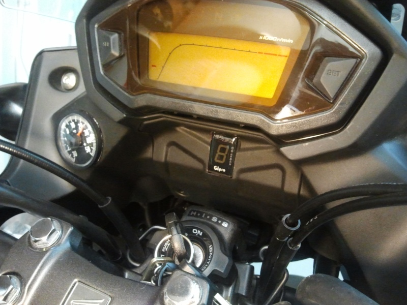

Buenos días, algunas fotos del montaje de este indicador de informe voluntario. Preferí empotrarlo en la trampa de acceso a la óptica de faro. Verdaderamente es una comodidad de utilización suplementaria. ¡ Se lo aconsejo! ¡ Antes, a menudo intentaba pasar el 7o!
La ficha de la caja se conecta sobre la toma diagnóstico. Basta luego con "calzar(calar)" los informes(relaciones) rodando entre 2000 y 3000 rpm. Cordialmente.

Mensaje por bisagra Dom Ene 18, 2015 1:24 pm
Por fin he instalado el GIpro. Me gusta mucho como lo hizo LouisSaturnin, pero yo tengo ese hueco ocupado por la toma de 12V.
De momento está sujeto con la cinta de 2 caras que viene con el display. Estoy pensando en hacer un soporte metálico, pero de momento se quedará así....
Estoy encantando con su funcionamiento. Ya no busco la 7ª ni pongo punto muerto, pensando que voy a poner 2ª....

Mensaje por Nafta Dom Ene 18, 2015 4:07 pm
Yo, al mio, tuve que ponerle un soporte metálico porque la cinta de doble cara se acababa despegando. A ver como te sale  Wink

Mensaje por bisagra Dom Ene 18, 2015 5:29 pm
Gracias Fer. Confirmas mi sospechas...... Me pongo a la obra....
