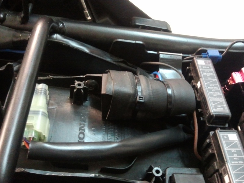

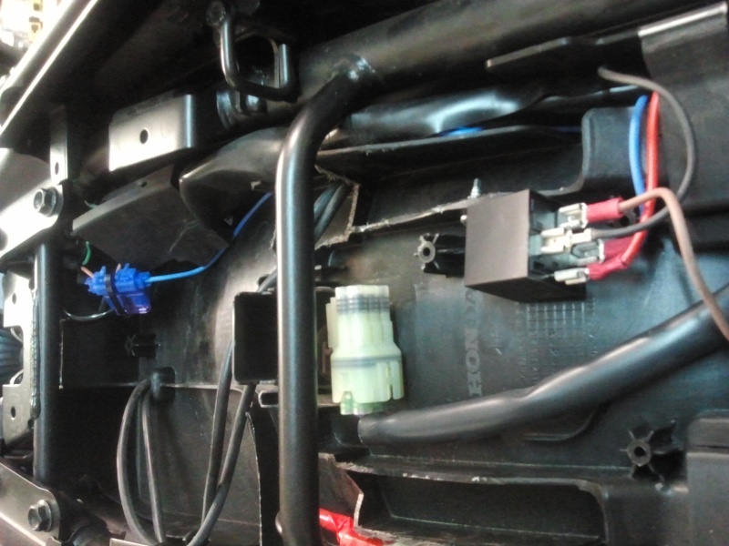

Buenos días, instalé una toma doble USB con una parada 4 broches. Para tener uno + después de contacto, me serví de + de la iluminación de placa.
LouisSaturnin- Novatillo
- Mensajes : 20
Fecha de inscripción : 14/05/2014
Re: Toma de 12V
La toma es igual que la mía.
Pero yo los cables los saqué del conector blanco que en la primera foto queda en el centro de la imagen.
Si no recuerdo mal el cable VERDE era negativo y el MORADO positivo con el contacto en ON. Contacto en OFF=0V
Pero hay muchas maneras de hacer las cosas...jejejeje
- Mensajes : 7052
Re: Toma de 12V
Tomé uno + después de contacto para que la toma no pueda ser utilizada cuando la motocicleta se estaciona fuera... Hay que poner el contacto para que la alimentación funcione.
