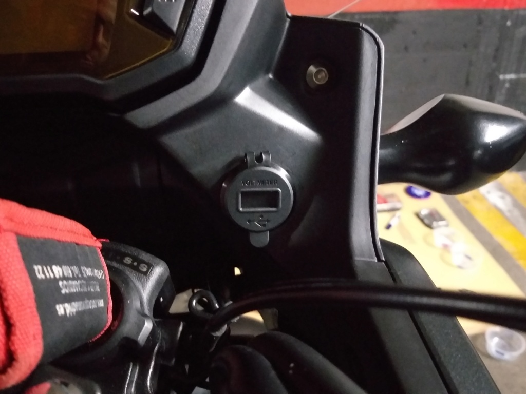

Esta semana he instalado una toma USB en el conector de accesorios que está debajo del intermitente derecho.
Después de leerme el hilo de principio a fin, ya tenía todos los materiales necesarios. Lo que más me costó fue quitar el carenado hasta llegar al conector.
Pero creo que ha merecido la pena porque así sigo teniendo el conector de accesorios del asiento libre todavía.

Lo primero que quiero es agradeceros a todos los innumerables consejos, vuestras ideas y los aportes que realizais y que hacen que este foro sea la biblia de la X.
Con el vídeo tutorial de nuestro compañero DonVi
y la inestimable ayuda de nuestro amigo [Tienes que estar registrado y conectado para ver este vínculo], he podido instalar una toma USB en la parte interior del carenado derecho, donde el intermitente y ya veréis la cara que se les va a quedar en el taller cuando lo vean, porque me dijeron por activa y por pasiva que no se podía...
SI SE PUEDE!!!
Hay un conector ahí, donde se puede enchufar esta toma USB y que funciona cuando se enciende el contacto y otra toma para poner luces auxiliares que se conecta cuando se encienden las luces largas.
Nadie dijo que fuese fácil, pero ha quedado así de bien!!!

Re: Toma de 12V
A ver, si te gusta el bricolaje y tienes tiempo para dedicar un par de horas, pues te puedes ahorrar los 25 euros para tomarte unas cañas con los colegas cuando salgas de ruta...
Yo lo instalé en la mía porque en el taller no me lo hacian, después de preguntar por activa y por pasiva y no me quedó más remedio que pedir ayuda a un compañero y ponernos a ello.
Mi X del 2017, no tenía mucho hueco para instalarlo, pero con paciencia se hizo bien.
En las nuevas, es más fácil.
