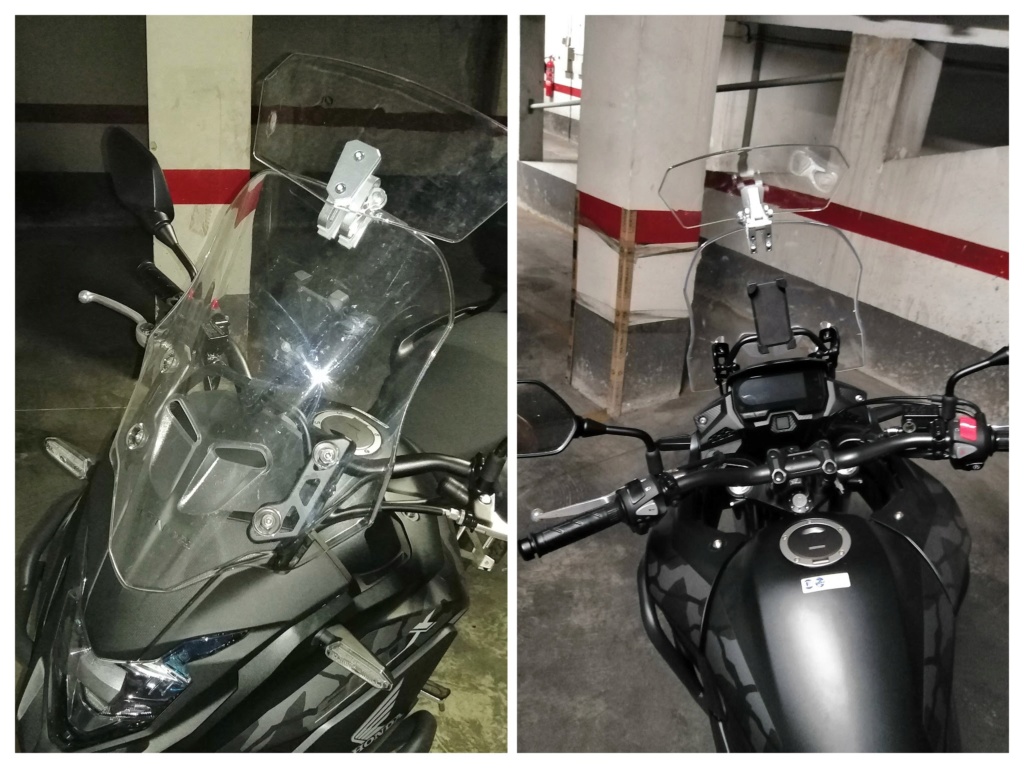

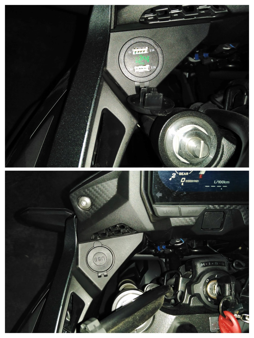

Hola grupo!
Por fin despues de casi 3 meses ha llegado mi toma usb chinorri,y esta mañana ya lo he montado.No se cuanto durara,pero tiene muy buena pinta,le viene como guantes.La verdad que yo no tengo mala experiencia con las tomas usb chinas.tuve una en mi Keeway de 125,y no tuve ninguna problema en 2 años.
Ya que baje al garaje tenia pendiente montar el deflector de aire,lo que llego justo antes de encerrarnos,asi que ni lo puse,ni lo probe.Ahora solo falta probarlo,y que ganas tengo....
Luego cuando probare las 2 cosas os comentare como van.De momento os dejo unas fotos.

A mi tambien me gustan,pero como las X de 2019 llevan un agujero para meterle la toma usb no hay que agujerear nada,y entra perfectamente.

Tengo el mismo modelo de deflector, mido 1,85 y he notado muchisimo la mejoría, y eso que el mio era reutilizado de otra moto, encantado con él. Espero que pronto lo puedas probar, que ganas de empezar a rutear...

Muy buenas, yo me puse la misma toma usb (pero en azul el voltímetro) y va de lujo. Carga muy rápido el móvil y conectado al conector escondido debajo del frontal derecho queda desconectado de la batería sin la llave.

Yo mido 1,80,y con la cupula en position alta me daba el aire justo en el casco,y hacia bastante ruido.tambien es verdad que tengo un casco modular,lo que siempre hace mas ruido que uno integral.Espero que se note la diferencia.A mi tambien me queda cada vez menos paciencia,y un monton de ganas de salir.Gonzalo.a.d escribió:Tengo el mismo modelo de deflector, mido 1,85 y he notado muchisimo la mejoría, y eso que el mio era reutilizado de otra moto, encantado con él. Espero que pronto lo puedas probar, que ganas de empezar a rutear...

La verdad que se ve muy bien en su hueco,discreto y a mano siempre.Frochem escribió:Muy buenas, yo me puse la misma toma usb (pero en azul el voltímetro) y va de lujo. Carga muy rápido el móvil y conectado al conector escondido debajo del frontal derecho queda desconectado de la batería sin la llave.
