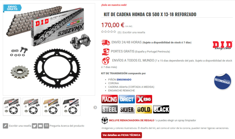

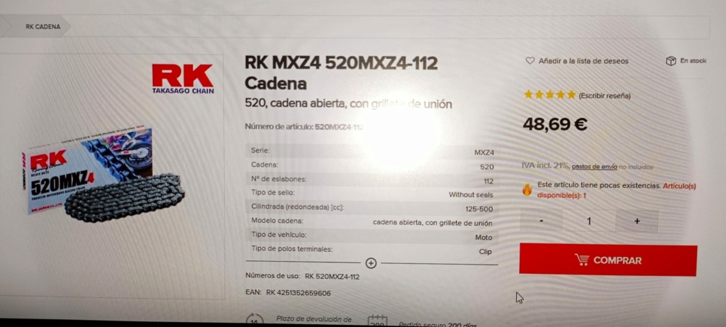

Hola, viendo otros hilos veo que es bastante habitual que las X les pete la cadena con 20k km, ayer me fije en la mía y además de estar un poco larga esta gripada, con zig zag en algunos eslabones, por lo que voy a comprar la correspondiente cadena de 112 eslabones, es aquí donde pido la ayuda de los compañeros que saben a ver que me recomiendan, he mirado en autodoc varias posibles cadenas, y me gustaría que me recomendaran alguna, dentro de las que voy a mostrar yo me inclinaría por las que dicen q están reforzadas y que son para cilindradas aun mayores de 500cc, pero como soy un novato en solicito opinión. Además me surge la duda si cambiar o no el piñón 15T y la corona 41T. Y ya puestos alguno a puesto un Piñón con 16T para que vaya un poco mas sube por carretera. De momento la voy a tensar un poco para que no tenga tanta holgura y entre dentro de los 3.5 4 cm..

P.D. Uno de los pantallazos que has puesto es de una cadena RK SIN RETENES y con cierre rápido. Ni se te ocurra poner eso - una cadena sin retenes te durara menos de 3 telediarios, y los cierres rápidos igual - son un peligro, funcionan hasta que un día se sueltan en el momento menos oportuno. Usa lo que te dicen los compis - RK GXW 520 o la DID que te puse en el link de arriba. Eso si - necesitaras remachadora de cadena y un calibre si quieres hacerlo tu mismo usando eslabón remachable - es la única opción sensata en motos de 500CC, nada de cierres rápidos.

Yo llevo ya 2 kits de DID y muy contento con ellos. Son estos:
El piñón lleva el borde de goma, y la verdad es que se notó mucha diferencia con el original en lo que a sonido se refiere, se reduce muchísimo el ruido. También me han llegado muy bien las 2 veces, no tengo quejas con el servicio de entrega de esta gente de kitdecadena.com
