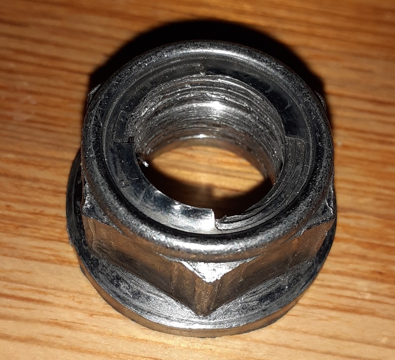

Esta es la tuerca según ha quedado, quizás con el flash no se vea muy bien pero tanto el freno que es lo de más arriba que parece que tiene 2 bollos, como varias de las filas de la rosca un poco más adentro están echas polvo. Y claro, al sacarla ha dejado la rosca del eje echa polvo también.
Al parecer, según he visto en algunos foros le puede pasar a cualquier moto que tenga un eje con tuerca de freno. Que son muchísimas si no todas. Claro, quien tense en el taller eso no lo ve.

Menudo destrozo. Esta hecha polvo la tuerca. Pienso que en el taller han podido pasarse con el apriete - si han usado la pistola neumatica es muy facil destrozarla. Yo hago el mantenimiento a la moto por mi cuenta y nunca tuve problemas con la tuerca. Podrias poner una foto de la rosca del eje? Si la rosca en la parte mas interior esta mal es que la han jodido en el taller.

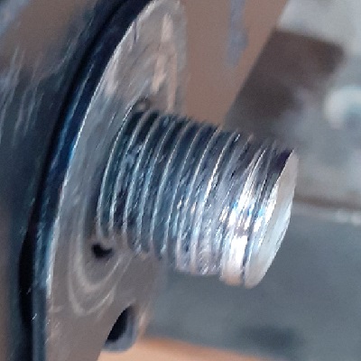

Según se ve en la foto la parte de fuera está ya sin rosca. Y tuve que sacar la tuerca haciendo mucha fuerza de palanca por los 2 lados con 2 palancas distintas a la vez que hacía girar la tuerca. Porque si no, por más que girase la tuerca no salía.
La parte más de dentro además tampoco está del todo fina, se ven cosas entre rosca y rosca. Pudiera ser que consiguiese meter una tuerca nueva y, si no la saco del todo nunca (cosa que tendría que hacer para cambiar las gomas) pudiese funcionar. Pero para qué arriesgarme a conservar ese eje defectuoso que impide sacar del todo la tuerca y que, incluso sin sacarlo del todo cabría la posibilidad de que aún así se cargase la tuerca nueva. Que es más barata que el eje, pero tampoco es que sea poco dinero, son 15€ por tuerca. Me quito de riesgos y pongo eje nuevo y tuerca nueva.
