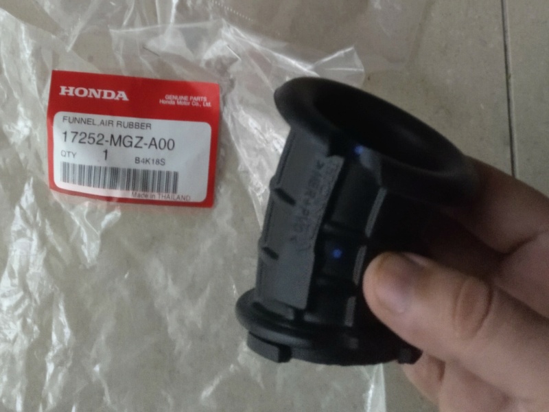

Muy bueno el post muy trabajado y muy profesional; aunque tengo un par de dudas, que me gustaría que me pudieras aclarar.
En las primeras fotos que aparecen las toboreras, parecen que son metálicas, como de fundición y no de goma como las de repuestos compradas.
Y segundo y mas importante, en el video se ve muy bien el desmontaje del asiento, de la batería, y del filtro de aire cosas sencillas y que todos sabemos; pero lo mas importante que es el desmontaje y montaje de las toberas no se aprecia nada; no se si salen girándolas un cuarto de vuelta a la izquierda o la derecha o si van a presión. Lo digo por saber hasta que punto están muy ajustadas y hay que tirar con mas o menos fuerza sin llegar a romper nada; supongo que después de desmontadas el montaje seria a la inversa.
Un saludo y enhorabuena por el trabajo.

Mensaje por Kritik Dom Nov 15, 2020 2:50 pm
julioramon escribió:Muy bueno el post muy trabajado y muy profesional; aunque tengo un par de dudas, que me gustaría que me pudieras aclarar.
El brillo de la primera foto, efecto del flash. El brillo de la segunda foto, la pieza estaba algo impregnada creo que de grasa. De ahí el brillo en la foto. En el taller vi que a las nuevas las echaban un spray de algo. No se si era de limpieza, o que. Yo creo que es mejor no echarles nada. Pero asegurándote que la tobera que metes, la nueva, esté impecablemente limpia. Cualquier impureza acabará metiéndose al motor.
Las piezas originales de honda, tanto las que trae tu X como las nuevas que compres, son de plástico negro.
julioramon escribió:Y segundo y mas importante, en el video se ve muy bien el desmontaje del asiento, de la batería, y del filtro de aire cosas sencillas y que todos sabemos; pero lo mas importante que es el desmontaje y montaje de las toberas no se aprecia nada; no se si salen girándolas un cuarto de vuelta a la izquierda o la derecha o si van a presión. Lo digo por saber hasta que punto están muy ajustadas y hay que tirar con mas o menos fuerza sin llegar a romper nada; supongo que después de desmontadas el montaje seria a la inversa.
En el video lo indica con los gestos, ya que no habla (y aunque hablase sería en idioma a saber cual  Very Happy). Al parecer, para sacar la original la giras un poco, fíjate cuanto lo giras mas o menos para que te hagas una pista de cuanto debes de girar la nueva pieza cuando la pongas. Calculo que pueden ser, por como lo hace en el video, máximo 30º. De todas formas, para que te hagas una idea, en la foto del compañero se ve perfectamente las pestañas que encajarán:
Como ganar 5CV Para Honda CB500X-F-RR 2013-2016 (y posteriores de otra forma) - Página 2 Img_2037
En esta foto, en la parte inferior se ven unas pestañas. Es la parte que va hacia dentro. Cuando termines de girarlo, la pestaña llegará al tope y sentirás que ha llegado al tope de giro.
En el taller, las 2 toberas las sacaron fácilmente. Pero al colocar las nuevas, 1 de ellas al parecer les costó algo más. Pero vamos, en 2 minutos ya la tenían colocada. (En el taller yo veía como lo hacían, pero a unos 5 metros de donde estaba yo). Sospecho que por la falta de hueco, quizás necesites poner la tobera derecha con la mano derecha y la tobera izquierda con la mano izquierda. Quizás sea eso, porque me dijeron "En el video que dices, seguro que el tío tenía las manos enanas". Y puede ser, simplemente, que no haya mucho hueco (y después de colocar la primera tobera quizás haya menos aún). Pero ya te digo, si tienes problemas de hueco prueba con la mano izquierda. Pero como digo, en el taller me dijeron eso, y al minuto ya la habían puesto. Un poco de maña y listo. (La fuerza necesaria para ponerlo? La de quitarlo te dará una pista. No creo que sea demasiado fuerte. No te lo puedo decir por propia experiencia)
Algo importante en lo que debes de fijarte es en la parte superior de la tobera, tiene como una mordida, un trozo redondo que falta. Cuando saques las que tienes puesta, fíjate en qué posición está, para poner la nueva en igual posición.

Yo las pedí el día 13, hace un par de días, al no tener noticias, contacté con ellos. Esta fue su respuesta "Buenas tardes, su pedido tiene fecha de entrega sin confirmar (posiblemente antes) para febrero de 2021". Ante eso cancelé el pedido.
Ayer me lié y desmonté las 2 piezas, son de goma, así que es bastante fácil cortar/rebajar la obstrucción que tienen para limitar el caudal de aire (lo siento, no hice fotos). Cuando salga con la moto ya comentaré impresiones.
En cuanto al desmontaje y montaje, no es difícil, me costó un poco girarlas (perdí  hace un tiempo parte del pulgar de la mano derecha), sobre todo la del lado izquierdo, pero se hace. Montarlas me costó menos. Para sacarlas, la del lado izquierdo hay que girarla hacia la izquierda (sentido anti horario)y la del lado derecho en sentido contrario. No hay que girarlas mucho, unos 20 grados más o menos.

Creo que fue en los comentarios del video extranjero sobre la sustitución de estas piezas por las que parecen de aluminio en la F (lo pongo en el post que abre el hilo) donde leí que alguien los había cortado con la dremel.
El dato sobre que la izquierda gira a izquierdas y la derecha a derechas es muy útil. Gracias por compartir.

Hola a todos,
Esto es para olites; cuando salga a probar la moto seria interesante que comentaras las sensaciones después de la modificación de las toberas; también preguntarte donde habías pedido las piezas si a``bike-parts-honda-es´´ o a ``patzilla.com´´, por el tema de los retrasos. También comentar que es de gran ayuda lo del desmontaje y montaje, facilita mucho las cosas a los torpes como yo.
Esto es para Carlos miguel, seria interesante una fotillo de la modificación que le has hecho al air-box al quitarle la entrada a 90º
