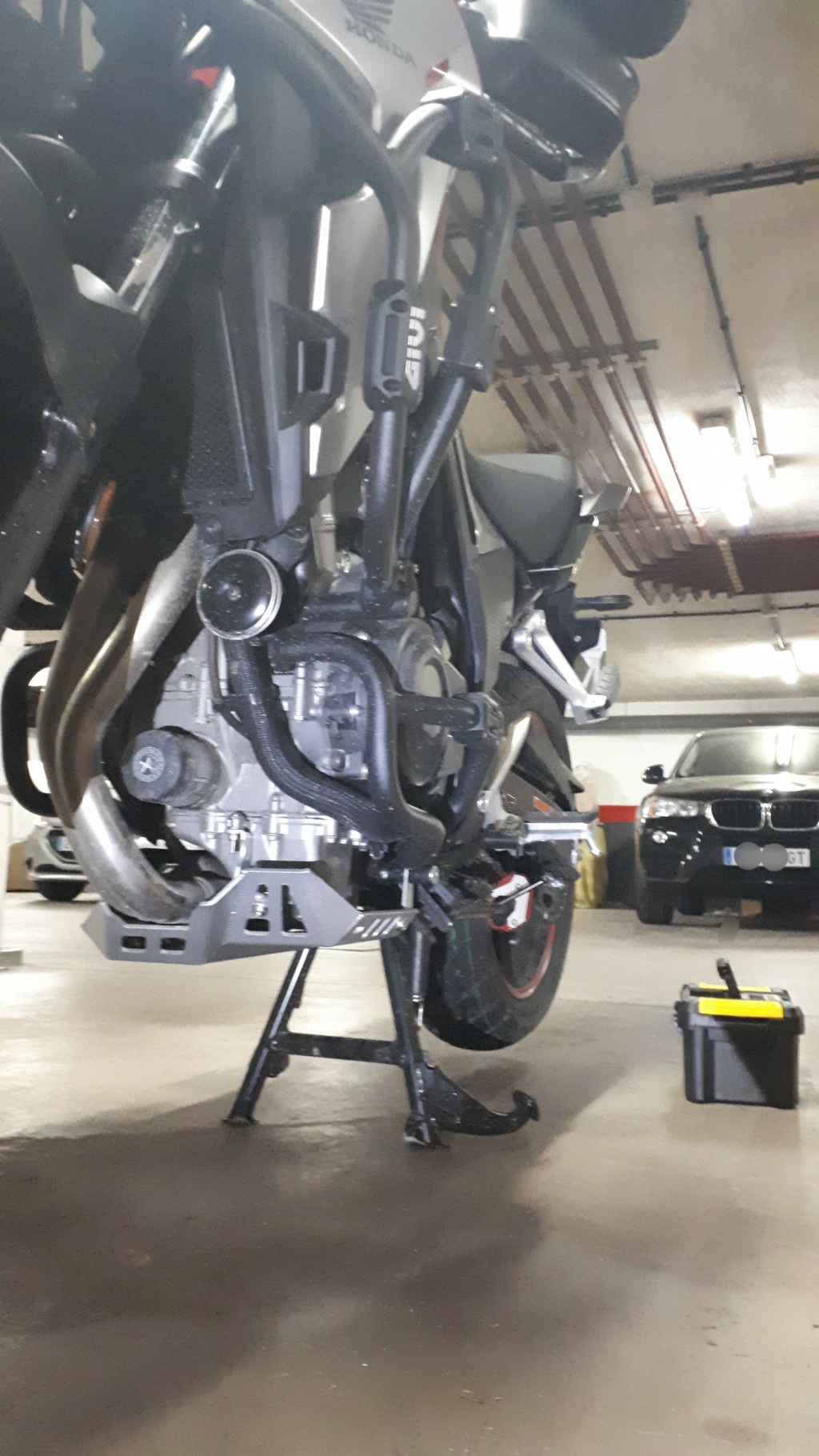

Ayer pase la 1ª revisión anual. Aprovechando la ocasión había comprado un cubrecarter SW-Motech de casi 200€. Anteriormente había instalado las defensas de GIVI tantos las superiores como las inferiores. Al ir a recoger la moto, la encuentro todavía en el elevador y me comenta el mecánico que NO se puede montar el cubrecarter con las defensas bajas, me enseña que en el anclaje del bastidor SOLO puede ir dos accesorios, ya que coincide un punto de anclaje de las defensas superiores, el de las inferiores y no admite este tercer anclaje del cubrecarter. Sin saber qué opción es mejor, me quede con el cubrecarter ya que hago algo de pista y me recogieron las defensas bajas con la promesa de intentar venderlas y recuperar algo de dinero. No se si he hecho lo correcto con esta elección. Agradecería comentarios. Por cierto si alguien necesita unas defensas bajas ya sabe....En la foto podéis ver el costado derecho. Empezando por el lado del motor está el anclaje del cubrecarter, el bastidor y la defensa superior. No admite más anclajes

No eres el primero al que le pasa. La recomendación es ver cómo irían colocadas las defensas SW-Motech, que al ser misma marca que cubre-carter, puede que este tema lo tengan solventado.
Busca en este foro como quedó, porque al compañero que le pasó lo mismo, le pasó no hace mucho.

Yo este anterior que comentáis le veo muy falto por delante. Los colectores los deja muy a la vista, así como el filtro. Un chinazo y lo agujerea. Hay que pensar no solo en los golpes que uno se lleve por debajo, sino en las chinas que salen disparadas desde la rueda. Y ya te digo yo que cuando uno va por autopista marrón, y puede ir por ejemplo a 60... las chinas que se escuchan a veces suenan muy, pero que muy fuerte. Una de esas a uno de los colectores y agujero que te crió.

Lo increíble es que antes he llamado al taller Honda oficial y me han dicho que se podía instalar con las defensas bajas de GIVI. y eso que les he comentado lo del tornillo que comparten tanto la defensa como el cubrecarter.

Cierto además tiene una unión muy delicada en la parte delantera y la unión trasera en el tornillo del cambio, mal, mal, os paso video minuto 2:10. Se puede poner un faldón y alargar el guardabarros delantero. Pero tienes razón no cubre nada,  aun colocando protectores en los colectores....

Yo llevo las defensas GIVI superiores e inferiores y estoy pensando en instalarle el cubrecarter sw-motech, pero tendría que moficarle los tirantes delanteros.
Los tirantes delanteros van anclados entre el motor y el chasis, sitio donde va también las defensas inferiores de GIVI, pero aparte de la defensa también va en la parte derecha un distanciador de 3mm. y en la parte izquierda una pletina con una goma para evitar el roce del manguito del agua.
La idea es con unas pletinas de 3mm. ir dándole forma para que llega cojer el cubrecarter.
