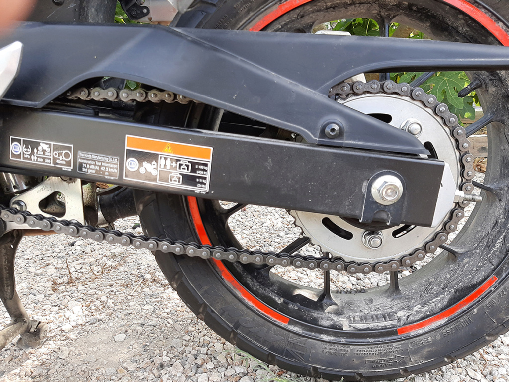

Bueno ya a llegado solo 24H en cuanto tenga la grasa,me pondré manos a[Tienes que estar registrado y conectado para ver este vínculo] escribió:

Esta tarde me decidí a mimarla un poquito y me puse manos
a la obra, seré breve ,os dejo los productos que utilice leyendo
todos los comentarios.El limpiador lo eche a un trapito y frote
y frote hasta dejar la cadena limpia y luego echar el engrasador
que no gotea.la deje reposar un buen rato y de allí
al lavadero.
