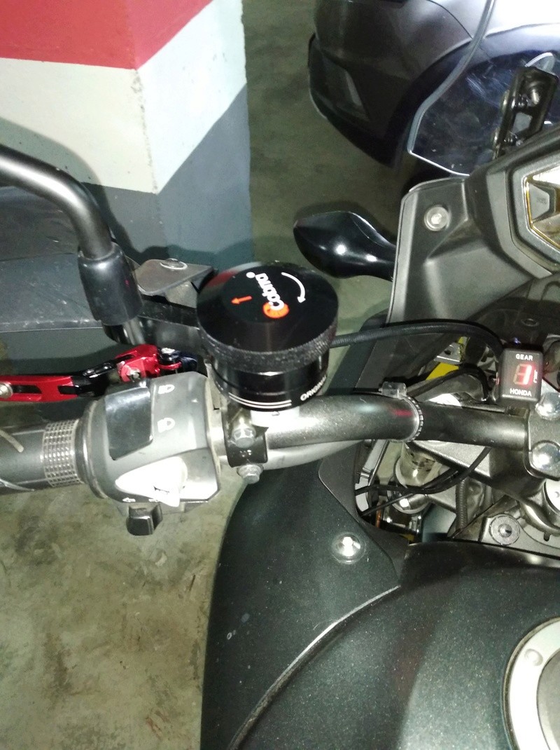

La instalación muy fácil, seguí las indicaciones del fabricante y lo coloqué el depósito finalmente en el manillar, lado izquierdo, con la idea de que no se me olvide engrasar la cadena. Deciros que una vez instalado todo, el primer engrase genial con el caballete de taller y en primera, y la cadena quedó engrasada bien y sin manchar nada; la seguna vez con la moto en marcha, sí que pringué la llanta. Creo que ha sido un fallo de montaje mío, y es que he puesto la salida de aceite sobre la cadena y tocando el plato. En breve cambiaré esto, y ya escribiré.

Bueno lo acabo de instalar, es muy sencillo de poner y más si ves los videos que hay puestos, lo probé con el caballete central y funciona perfectamente mañana limpiare la cadena y lo engrasare como es debido con el cacharrete, me gusta por lo simple que es si quieres engrasar Le das un jiro de 90 grados y suelta aceite durante 3 min si pillas retención y tienes que parar Le quitas la vuelta dada y para y no va todo al suelo. Lubricador de Cadena Cobra Nemo 2 Img_2030
