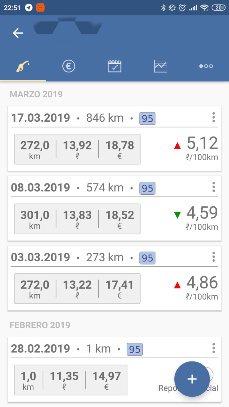

Hola, pues yo llevo con la moto 3 semanas (modelo 2019) y la verdad es que de momento el consumo me está decepcionado bastante. Con casi 1000 km que llevo ya me está dando una media muy elevada teniendo en cuenta los consumos del resto de la gente del foro. Se Se en los primeros km es normal que la moto gaste un poquito mas, pero creo que ya son bastantes los km que llevo para que siga gastando tanto.
El viernes la llevo a la revisión de los 1000 y no sé si debería comentarlo o dejarlo pasar...
Os adjunto una foto del consumo real.

pero esta media la has comprobado tu personalmente llenando deposito y viendo los litros gastados?,por que la mia te puedo decir que el ordenador de la moto me dice siempre que el gasto es mas del real,a mi metiéndole estopa no me pasa de 4,2 y conducción deportiva pero sin fliparme nunca llega a 4 ni de lejos.
corremundos- Xmen curveando
- Mensajes : 518
Re: Consumo excesivo
Sisi, esto es el consumo real llenando yo el depósito. Y orecissmenpr me da miedo porque al estar en rodaje la estoy llevando bastante tranquila, me da miedo pensar que luego si la llevo más alegre suba todavía más en consumo

Pues muy normal no es. Ya depende de muchos factores, tipo de recorrido, de conducción, etc. Pero la mía incluso en circuito creo que nunca ha pasado de 4 litros. Coméntalo en la revisión.

Yo esperaría a terminar el rodaje - la mía incluso pasados 1000km seguía gastando mas que ahora. A partir de 3000-4000 es cuando se estabilizó el consumo y ahora anda por 3.6 en carretera y 4.4 en autopista. Con alforjas en autopista anda por 4.6-4.8. También se calentaba mas - se notaba que a misma temperatura el ventilador saltaba mas a menudo en puertos de montaña, la fricción se nota y mucho en estos casos.
Cuando te cambien el aceite a los 1000km mira que no te pongan 10w40 en vez de 10w30 (supongo que la versión 2019 lleva el mismo aceite que la anterior) - es otra causa de consumo mas alto. Con el pretexto de que "España es un país caluroso, que eso es mejor, que si abuela fuma..." hay muchos talleres que lo hacen pasando por el arco de triunfo los años de experiencia en tribología, hidrodinámica y lubricación que tienen los ingenieros de desarrollo de Honda

josepfv escribió:Hola, pues yo llevo con la moto 3 semanas (modelo 2019) y la verdad es que de momento el consumo me está decepcionado bastante. Con casi 1000 km que llevo ya me está dando una media muy elevada teniendo en cuenta los consumos del resto de la gente del foro. Se Se en los primeros km es normal que la moto gaste un poquito mas, pero creo que ya son bastantes los km que llevo para que siga gastando tanto.
Tranquilo, no desesperes.
Yo también ocupo una aplicación para medir el consumo (drivvo) y el consumo es variable.
Tienes que tener en cuenta el viento, la carpeta de rodaje, el peso en la moto, etc.; no siempre va a dar el mismo consumo (menos el ideal).
A mi, con viento y a 120-130 km/h incluso me ha dado 22 kilómetros por litro, en distintas condiciones (en el mismo viaje con la misma carga) me rindió 26 kilómetros por litro.
Generalmente, mi consumo está entre 24 y 26 kilómetros por litro.
