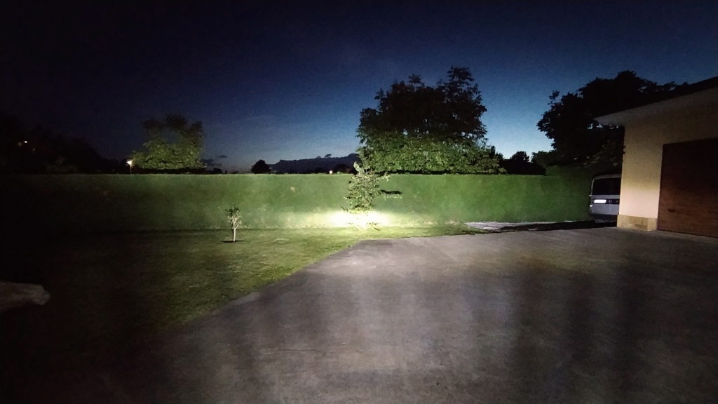

Las tengo todavía sin ajustar, pero tienen buena pinta. La luz del interruptor se jodió en menos de 24h, es lo que tiene AliExpress...
Referencia:
Aprovecho y dejo aquí una foto con la caja de fusibles que instalé debajo del asiento. Si hay algún post mejor para ello, me lo indicáis y lo copio allí.
La caja con fusibles es lo que está a la izquierda, donde entran todos los positivos. Era transparente pero le di un poco de pintura negra para disimular algo, si es que es posible (xDD). Ahí he enganchado luces auxiliares, toma USB, relés para control de mandos del garaje... Todos los controles están en la parte delantera de la moto, y he usado un cable con 6 hilos (el cable gordo que véis) para llevar todo hasta la zona del asiento. La caja verde que está a la derecha es la que contiene el mando de garaje y los relés de control. Todo a través del conector auxiliar que trae la moto debajo del asiento, salvo los puños calefactables, que usan el conector auxiliar de la parte delantera derecha.
Para el tema del mando del garaje, he usado una botonera de AliExpress (los 2 botones plateados que se ven al lado del botón de las luces auxiliares), referencia aquí:
Quedan muy bien ahí, son discretas, pero hay algo que no me gusta. Hay una luz circular alrededor de los botones, de color verde, que está siempre encendida. Si volviera a instalarlo, no conectaría el cable que alimenta esa luz. Canta demasiado y no aporta nada.
Ref. caja fusibles.
Me ha gustado mucho, encaja perfectamente en ese sitio tras limar un par de plásticos con la Dremel.
Edito para poner fotos de la iluminación.
SIN LUCES AUXILIARES
CON LUCES AUXILIARES:

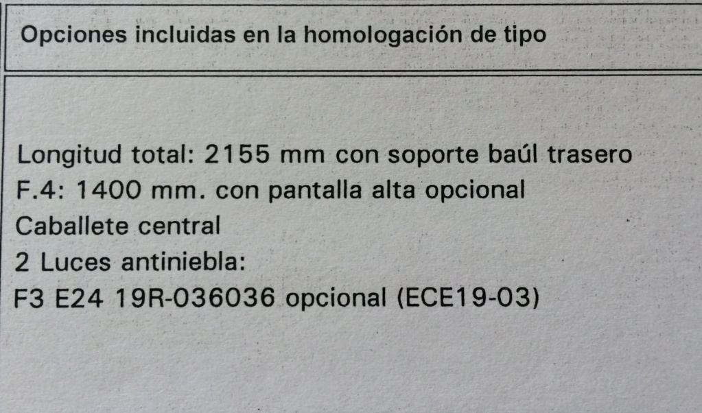

Yo las tengo homologadas en ficha y ese mismo número viene grabado en el cristal de los faros originales de Honda.VStromer escribió:Siempre es necesaria la homologación al añadir luces. Lo que pasa es que en el caso de Honda ellos te pueden tramitar la homologación y meterlo en la ficha del vehículo - si están en la ficha ya puedes andar con ellas tranquilo. Si no están en la ficha en la ITV te van a tirar para atrás y la GC te puede multar. Y según que luces son imposibles de homologar - los que tienen aprobación TUV o ABE son mucho mas fáciles. Las luces chinas de Aliexpress - pues según la suerte que tengas.capovawi escribió:-Homologación necesaria salvo originales de HONDA (tema no del todo claro). En caso contrario, pasar ITV por reforma, informes de conformidad, certificados de taller...
