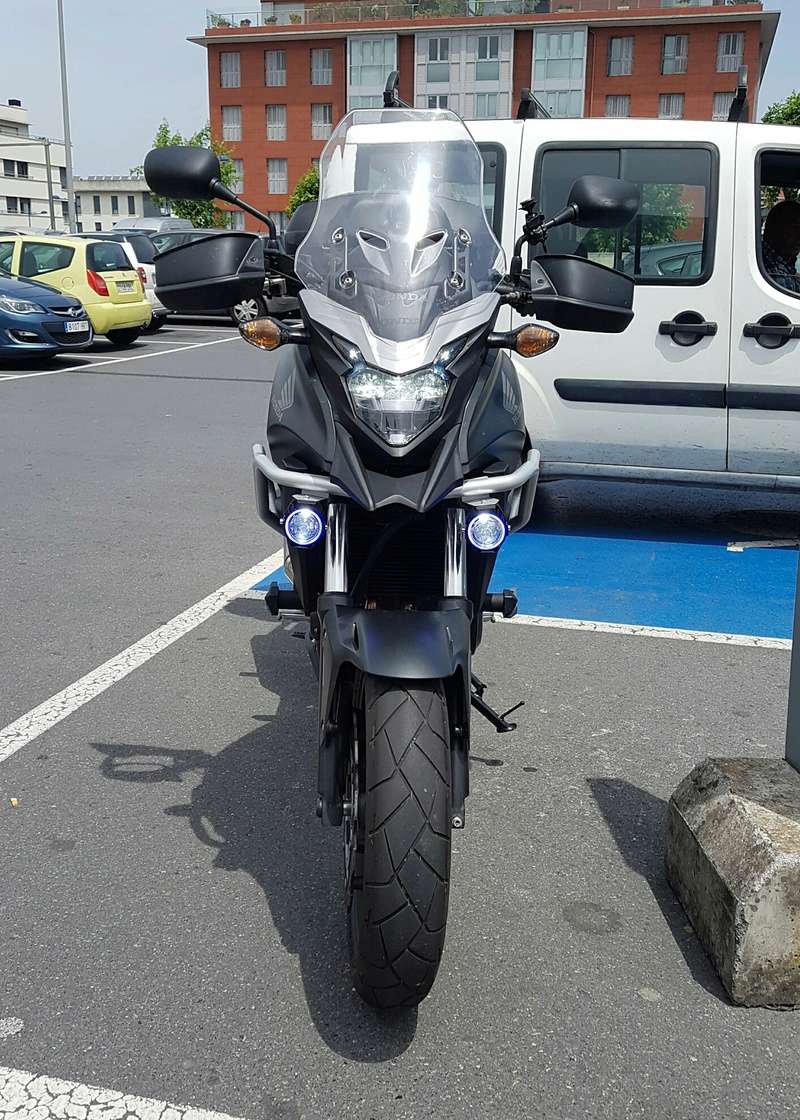

Re: Faros adicionales en la X
7Bueno puez ya están instaladas, me han sorprendido lo mucho que alumbran, no me lo hubiera creido.
La unica pega es que hay que cada vez que apagas al encender otra vez cambia el modo en esta secuencia: largas, cortas, parpadeo. He visto varios vídeos en internet donde anulan la corta y el parpadeo. Otro tema es el ojo de angel azul, de momento lo dejo pero seguro que terminare quitandolo no vaya ser que le de ideas a la Benemérita.
Os dejo un par de fotos.
guerri escribió:7Bueno puez ya están instaladas, me han sorprendido lo mucho que alumbran, no me lo hubiera creido.
hola.
Los soportes de donde los has comprado? o son caseros?¿

Te a qiedado muy chulos, yo los tengo con las bridas que vienen de origen,,,

Los soportes los hice yo, con los de origen me quedaban los faros mirando hacia los exteriores. Pero vamos que son muy sencillos de hacer, una pletina metalica doblada en angulo recto, un par de manos de pintura y listo.
