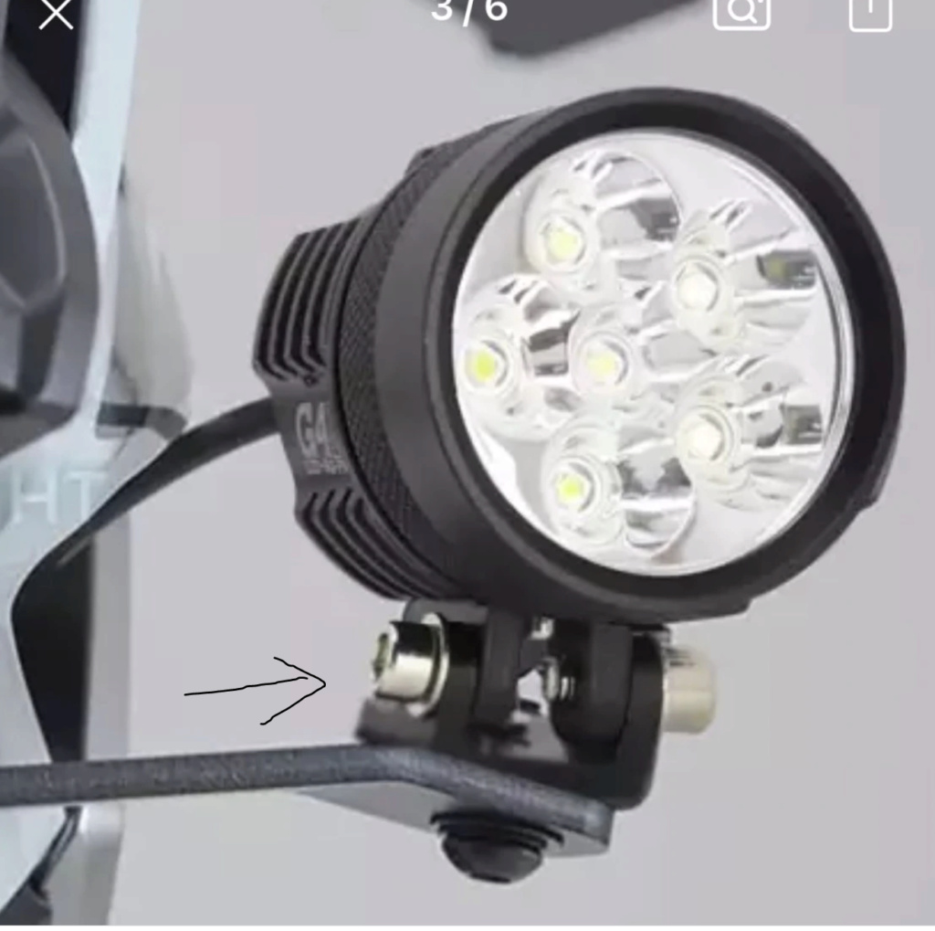

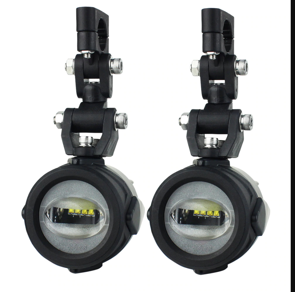

Buenas noches! Tengo una duda por si alguno ya tiene experiencia con esto. No tengo defensas y he comprado el soporte para mi x del 18 mowtech. Y por otro lado, he comprado unas luces aux. de led de ALI para ponerlas encima... el problema es que la unión es diferente y debería ser de solo un tornillo. ¿Sabéis si tiene solución fácil? Gracias!!

La solución es muy fácil.
Los soportes que te vienen se pueden desmontar por completo separando todas las piezas.
Primero tendrías que desmontar el tornillo marcado con la flecha roja para separar la parte que se uniría a las barras de las defensas. Una vez desmontado tendrías que sacar el tornillo marcado con la flecha verde que une la pieza intermedia, la que sirve para poder rotar las luces, separando únicamente la U.
La pieza interior se quedaría con la U que se une a los focos.
Con eso ya lo tendrías listo para montar directamente al soporte que has comprado con el mismo torillo que has desmontado o comprando un tronillo de la medida que te hiciera falta.
Frochem- Xmen residente
- Mensajes : 1218
A Malibuconpinha le gusta esta publicaciòn
Re: Faros adicionales en la X
Frochem escribió:La solución es muy fácil.
Gracias por tu explicación!!! Ya lo tenía pensado pero lo veo un poco "endeble". jeje
Malibuconpinha- Novatillo
- Mensajes : 14
Fecha de inscripción : 24/05/2021
Malibuconpinha escribió:Gracias por tu explicación!!! Ya lo tenía pensado pero lo veo un poco "endeble". jeje
Endeble? Porqué?
Si le podenes un buen tornillo inox tanto en la unión del soporte cómo en la U, y no tendrías de tener problema.
Si aún lo vés endeble también puedes poner arandelas entre medio de todas las partes, de más diametro que las que vienen, para que la fuera la aplique en una superfície mayor.
Otra opción, más complicada por econtrar todo el material, sería unirlo al soporte con una U metálica y poner una arandela/separador del grosor de la parte interior de las patillas para que no se puedan doblar y romper.
- Mensajes : 1218
Frochem escribió:Malibuconpinha escribió:Gracias por tu explicación!!! Ya lo tenía pensado pero lo veo un poco "endeble". jeje
Endeble? Porqué?
¡Gracias! te haré caso. Estoy pendiente de montarlos. ¡Qué ganas! Un saludo
- Mensajes : 14

Alguien sabria decirme porque?, o como hacer la insgtalacion de otra forma pero que al quitar el contacto no se pueda encender, tal vez es porque necesita un rele?
La idea la pille de esta foto: https://scontent.fmad13-1.fna.fbcdn.net/v/t39.30808-6/271053552_10227530713561565_5702451552878255689_n.jpg?_nc_cat=108&ccb=1-5&_nc_sid=825194&_nc_ohc=SjnnkC8XSrUAX-Jk6Ag&_nc_ht=scontent.fmad13-1.fna&oh=00_AT_cZNZBj2hCiAwf-u3RkjJqnN4_EyVRhh5jCve0nSGJ-Q&oe=61D5407B
