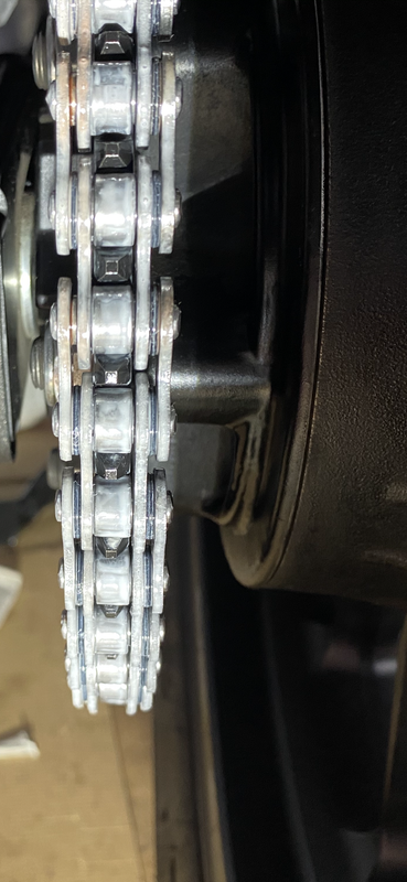

Lo que me falta son los O-ring esas gomitas entre los eslabones de la cadena, en la foto se ve bien que me faltan dos en esa zona.Kritik escribió:El peligro de que te falten dientes y de que los de alrededor estén desgastados es que te puede saltar en algún momento de suma necesidad. Ante un buen acelerón. Y si salta, es muy probable que se salga. Y si se sale de seguro queda atascada en algún sitio, y el destrozo que te puede hacer en otras piezas puede ser tremendo. Y a parte de eso, el riesgo de accidente. Lo cierto es que llegados a este punto, las consecuencias pueden ser insospechadas. Ir con un plato así es muy peligroso.BlackPanther escribió:Pues aquí he llegado, no sabia que esto era un consumible y que duraba tampoco, en fin, cerca de los 20K, limpiando y engrasando me doy cuenta que me fatan Oring (4)

Yo que creo que la tengo nueva y de tensado, paso foto, aún le queda:
Pd:eso que comentas, de que te falten dientes si que iría de cabeza a por la garantía y en grua

Siento la confusión anterior. Ahora que me fijo mejor es cosa de la luz del flash, que me ha parecido que uno de los dientes faltaba. Jaja. Fallo mio.
Lo de los retenes (Las gomitas o los oring) no es tan grave. Aunque si que va a deteriorar mucho más rápidamente la cadena. Lo que va a generar seguramente es que ese eslabón se endurezca y no haga el juego de ponerse recta al salir del plato y del piñón. Suele pasarle a todas las cadenas con el tiempo. A lo largo de este hilo hay comentarios al respecto de la durabilidad de la cadena de origen.
Yo diría que en general va bien, te está durando lo esperable en la cadena de origen. Sigue cuidándola como hasta ahora. No te preocupes porque eso del oring no genera riesgo de ruptura, sólo de que el eslabón se quede duro. Pero eso les pasa a todas las cadenas tarde o temprano. 1-2-3 eslabones se quedan duros y dejan de hacer el juego, y se quedan con la curvatura hecha del plato o piñón.
También otro consejo es que te leas todo el post, ya que hay opiniones de todo tipo para cuando te toque cambiar la cadena, que antes de los 4.000 kms te tocará, tengas más claro si poner otra vez el kit de arrastre original, u otro.
