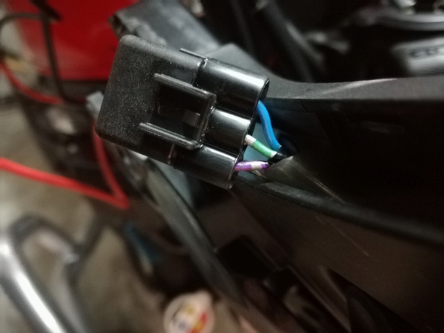

Siguiendo las indicaciones de Beni y Nafta os comento como he instalado el mando del parking en la moto. Gracias a mi cuñado que es un crack y me preparó el mando de forma perfecta y un vecino que me aclaró donde conectarlo ahora lo tengo instalado bajo el asiento, sujeto con la goma de las herramientas. Os comento como lo hicimos por si le interesa a alguien. Primero hay que preparar el mando para sacar de él tres cables, uno negativo (que va del negativo del mando al negativo de la batería, cable negro) y dos más positivos: uno alimentaría el mando (sería como poner la pila), el otro con la ayuda de un mini-relé o una resistencia, según el mando, cerraría lo contactos del pulsador del mando (sería como apretar el botón). Queríamos instalarlo conectado a la luz corta y la larga, para que únicamente funcionara cuando diera al mando de ráfagas, pero al intentar hacer la conexión a la caja de fusibles de debajo del asiento nos encontramos que el mismo fusible es para cortas y largas, así que o pasaba el cable desde el asiento hasta el faro y me liaba a desmontar (quería tener el mando bajo el asiento) o buscaba alternativas. Finalmente lo hice a los intermitentes traseros, con lo que además sólo se necesita palmo y medio de cable desde el mando a las conexiones y queda todo debajo del asiento, conectado a las conexiones que los intermitentes traseros tienen debajo del mismo, en el lado izquierdo, justo enfrente de las herramientas (se conecta al cable de color naranja y creo que el otro es verde o azul, ahora no lo recuerdo), con lo que el mando funciona únicamente cuando le doy al warning. Preparado el mando la conexión únicamente requiere sacar el asiento e introducir con cuidado los cables (pelados sobre 1 cm.) al lado de los que alimentan los intermitentes traseros, sujetarlos con una pequeña brida o cinta aislante a los mismos y luego conectar el negativo a la misma batería. No hay que destrozar nada ni tocar la instalación eléctrica. Y doy fe que va de lujo.

Re: Mando a distancia
Gracias por la aportación, Cuervo
¿Seria mucho pedir una foto de como quedan las conexiones en la moto, plis?
Nafta- Moderador
- Mensajes : 4079
Aquí está la foto. En la parte trasera izquierda de la moto, enfrente de las herramientas hay lo que se ve en la foto. El conector azul es el intermitente derecho y el naranja el izquierdo. Se trata de introducir los dos cables positivos que vienen del mando uno junto al cable naranja y otro junto al cable azul de los conectores del mismo color, aconsejo pelar los cables que vienen del mando sobre sobre 1 cm. y trabajarlos un poco enrollándolos todo lo que se pueda para que queden lo más finos posibles, sino no entrarán. Para trabajar más fácil se puede tirar de la pestaña que se ve a mitad del conector para liberar la parte superior del mismo. Luego se puede sujetar el cable a los otros con un poco de cinta o una pequeña brida para que no se mueva y se salga y volver a conectar, veis en la foto un poquito de cable fuera que se me ha salido con tanta manipulación, pero sirve para que se vea mejor donde va, el otro lo tengo conectado junto al cable naranja por detrás y no se ve en la foto, pero está. Finalmente hay que conectar el negativo que viene del mando al negativo del borne de la moto (cable negro), y ya está.
Cuervo- Xmen curveando
- Mensajes : 530
Fecha de inscripción : 28/04/2014
Perdonar, no me aclaro mucho. A ver si ahora se puede ver la foto.
- Mensajes : 530
Ok, cuervo. Creo que con esto nos podemos hacer una idea. Gracias
(Te he redimensionado la foto para que se vea mejor. Acuérdate para la próxima que las fotos deben tener un máximo de 900 píxeles de ancho, sinó no se verán enteras

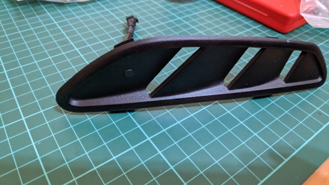

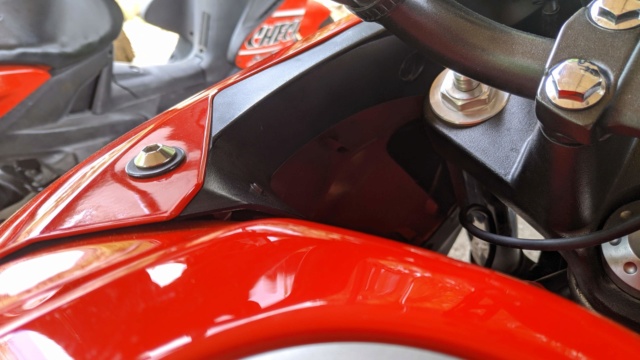

Hola, no aporto nada nuevo, he instalado el mando con las largas, añado algunas fotos que espero que puedan ayudar.
Cuervo=> Pena no a ver visto antes tu idea de conectarlo a los intermitentes, me gusta menos trabajo y mas practico
