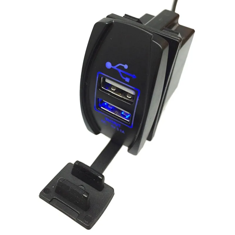

pues al final me he puesto una toma doble de usb, ya que ultimamente y cada vez menos accesorios van con la toma de mechero, ( que tambien la pondre, pero no se todavia donde )
el usb elegido es este ya que era baratito, ( 6 euros y algo )
Toma de 12V - Página 7 UT829hmXxFXXXagOFbX3
de [Tienes que estar registrado y conectado para ver este vínculo]
en mi caso la azul , facil de colocar y no canta mucho, excepto por la noche, je, je
Toma de 12V - Página 7 Jj48jc
y este es el sitio, justo en el hueco del manillar, y no rozan los cables al girarlo, (comprobado)
Toma de 12V - Página 7 Nfh3d4

Queda muy bien Tanta!!
Una pregunta:
Supongo que has cortado la tapa negra para empotrarlo, pero... no toca en la tapa de fuera por la parte de dentro?
Me da la sensacion que tiene que quedar muy justo en ese hueco.

Mensaje por tantarante Jue Sep 29, 2016 11:53 pm
Fox escribió:Queda muy bien Tanta!!
Una pregunta:
Queda justito, pero tiene sitio, los faxton son de los de "codo"

Mensaje por AngelFons Lun Dic 12, 2016 8:00 pm
Tanta, el enlace que pusiste está KO.
Yo creo que puede ser este el "producto"
Confirma, please, sobretodo por el tema de las medidas, la profundidad no es crítica?
