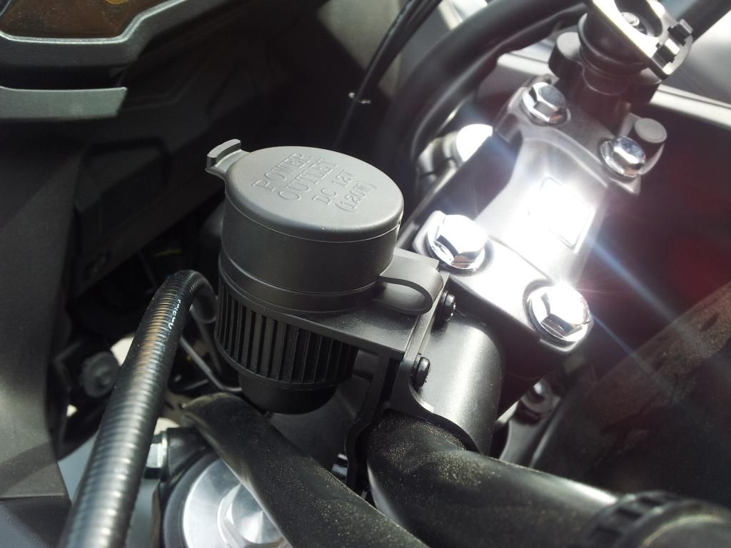

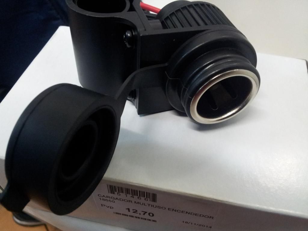

Muy buenas compañeros, aunque creo que está todo dicho ya, voy a aportar yo lo mio:

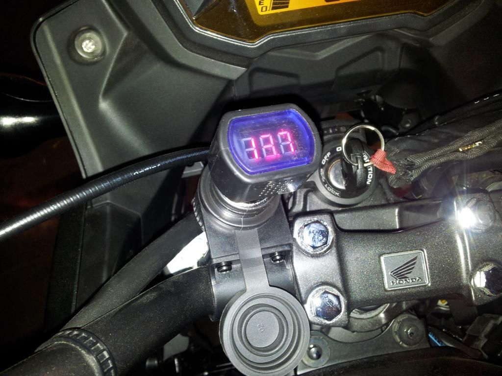

Hoy he instalado una toma en el manillar de mi negra, después de reflexionar un poco, a pesar de que me gusta mas la opción USB, he optado por poner una toma tipo mechero. Los motivos son, principalmente que lo voy a usar muy poco, en el trote diario de ir y venir al trabajo, no lo necesito, entonces es tontería llevar un dispositivo conectado, (los USB llevan internamente un circuito para convertir los 12V a 5V), horas y horas pa ná. Por otro lado, prefiero tener la toma de 12V y varios amperios (quizás 10A?) para conectar algo que lo requiera, el USB son 5V y 1 o 2 Amperios. En fin tonterías mías.
Lo he comprado en una tienda de Barcelona (mundial motos, Paralelo, subiendo a la derecha pasada calle Calabria), tienen el mismo con 2 tomas USB.
Toma de 12V - Página 6 20150130_133309_zpsybe0ogqu
Toma de 12V - Página 6 20150130_142929_zpsx3mufvwk
Toma de 12V - Página 6 20150130_152208_zpsvxvzsghb
Toma de 12V - Página 6 20150130_142919_zps39ocbqsc
Toma de 12V - Página 6 20150130_142832_zpsmmeza39g

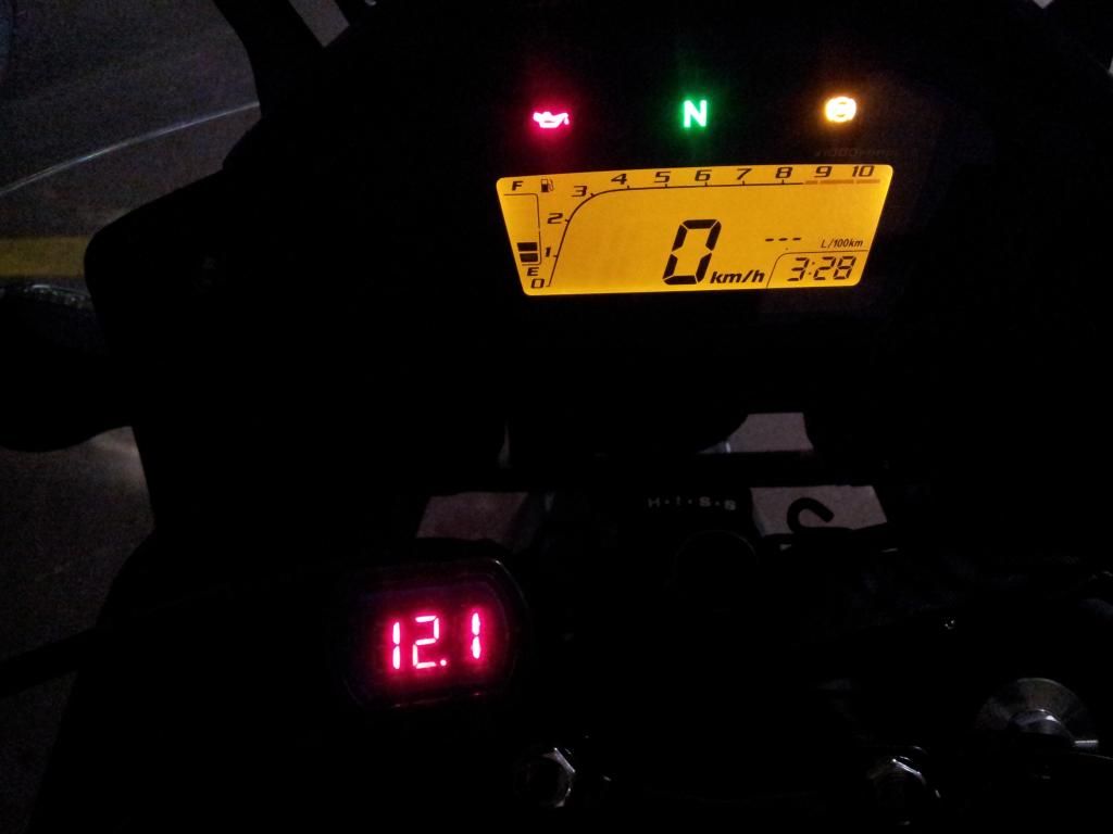

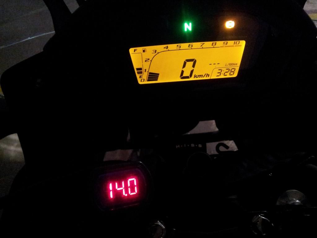

Además, hace tiempo, me compré en eBay un voltímetro de mechero, así lo puedo utilizar en esta moto también:
Toma de 12V - Página 6 20150130_152908_zpsd6eufrq8
Sólo contacto, motor parado:
Toma de 12V - Página 6 20150130_152848_zps778uyh8u
Motor arrancado, a ralentí:
Toma de 12V - Página 6 20150130_152857_zpsedqxsqcj
Por último, comentar que para pasar el cable hasta debajo del asiento, he quitado una tapa lateral, para lo cual, he desatornillado 2 hallen, uno blanco y uno negro, y luego la tapa sale tirando, lleva varios tetones que entran a presión, da miedo, pero acaba saliendo.

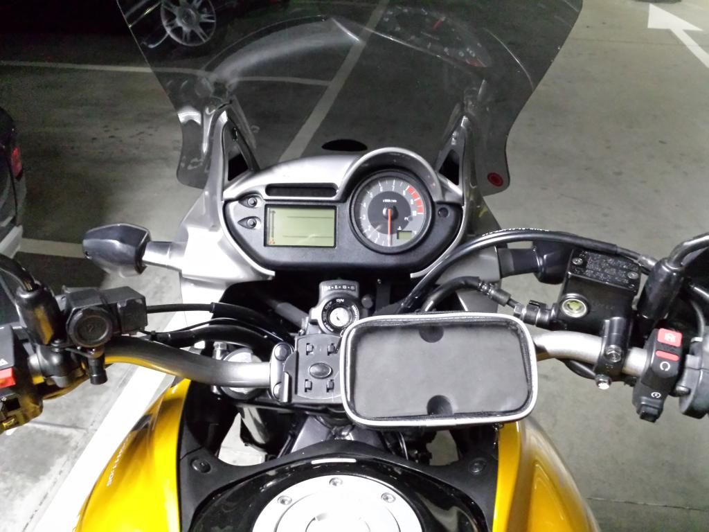

Hola, a mi me queda asi ....lo compre en ebay creo que fueron 9 €..

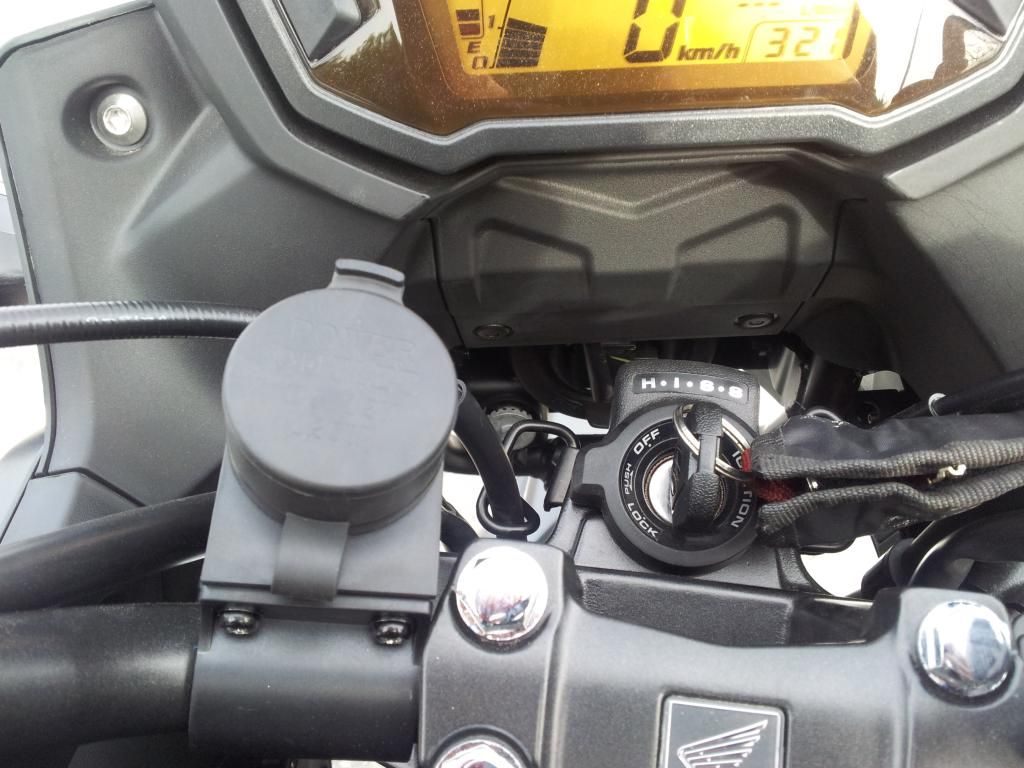

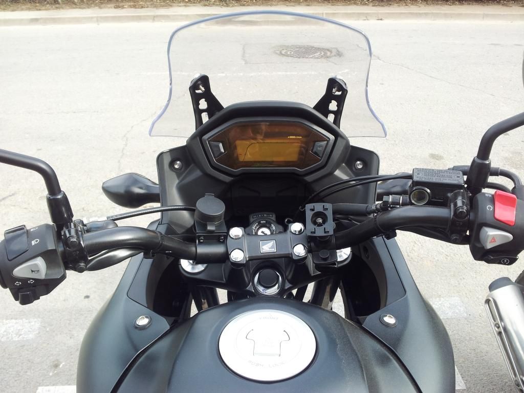

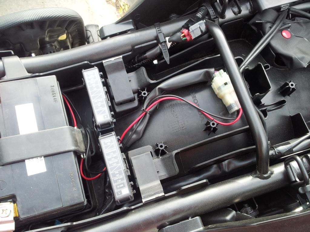

Hola. Como complemento al soporte de GPS que describo en [Tienes que estar registrado y conectado para ver este vínculo], he montado esta mañana la toma de corriente que faltaba.
Para ello, he comprado esto: Conector 12V y USB para manillar
He usado el conector bajo el asiento que tan amablemente Beni documentó en este mismo hilo.
He crimpado unos terminales que he limado hasta obtener el ancho requerido para entrar en el conector de la moto, y luego he unido con una brida los cables a ambos lados de la conexión para prevenir su suelta.
La parte final de cables bajo el asiento que quedaba sin macarrón externo la he protegido con macarrón termorretráctil, interrumpido sólo para dejar accesible el portafusible.
El resultado es éste:
Toma de 12V - Página 6 2s16f0y
Toma de 12V - Página 6 14jx63s
