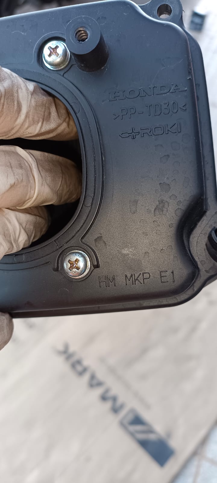

Mensaje por Zeck Jue Mayo 04, 2023 10:49 am
He tenido un rato este finde y me he puesto a desmontar las pastillas delanteras y el filtro del aire para ver como eran, por lo que veo no cambian con respecto a años anteriores. Adjunto imágenesPastillas de freno delanteras modelo doble disco 2022 Filtro11
Pastillas de freno delanteras modelo doble disco 2022 Filtro10
para que resuelvan dudas sin desmontar para futuros compañeros. Por cierto, el filtro es un poco complicado de sacar, mucha maña, pero las pastillas es mucho mas fácil que un video que pude ver en el foro. Solo hace falta sacar un tornillo y salen las pastillas, sin tener que desmontar la pinza.
