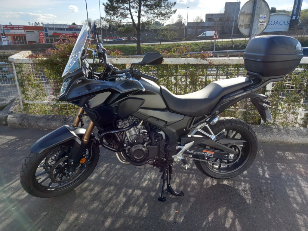

Hola, vengo de una monocilndrica de 650 cc....y tengo una duda....
He leído que a veces al poner defensas en nuestra X ( la mía es del 2022)....surgen vibraciones a determinadas revoluciones.....
Como puedo distinguirlas , si estrené la moto con unas SV- Motech ......???
Como puedo diferenciarlas de una vibración normal de un bicilindrico????
Muchas gracias.

Hola. Buff, no es fácil responder a lo que preguntas pues hablamos de "sensaciones". Supongo que si para tí esta bien como va ahora, eso es lo que cuenta.
Las vibraciones puedes notarlas al apoyar la mano (o incluso el pie) sobre las propias defensas, ensayando a diferentes regímenes (en parado o en marcha, como prefieras). Logicamente, siempre se se transmite algo de vibración. Pero quizás encuentres algún régimen de vueltas donde la vibración se amplifique muchísimo más que a regímenes superiores o inferiores: eso ya sería una "resonancia" y podría llegar a ser un problema (podría incluso llegar a partir la propia defensa o algún perno de anclaje, que si te fijas, en nuestra moto no queda otra para anclar las defensas que usar pernos de anclaje del motor al chasis). Si no notas nada realmente "exagerado", puedes despreocuparte del tema. V'sss

Hola compañeros yo al final e quitado las defensas givi no por las vibraciones que apenas tenia sino por la resonancia a altas velocidades, y sobre todo cuando cogía zocabones crujía bastante.Ahora que no las llevo va más suave en autovía,amortigua mejor y nada de ruidos.
