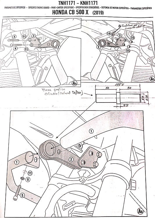

Te voy a pasar fotos y croquis de la pieza de teflón y casquillo de goma o arandelas en la sujeción delantera de la protección superiores veras no notas esas vibraciones.

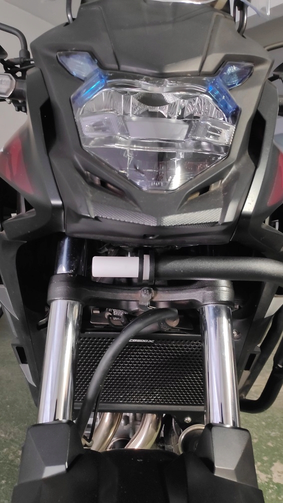

Bueno lo prometido es deuda,
Aquí os paso un croquis para la fabricación de la pieza postiza de teflón que he intercalado entre los tubos de la protección superior de Givi en nuestra CB500X del 2021. También os mando fotos de las vistas del montaje de dicha pieza en los tubos. Yo puse silicona en la inserción del cilindro de teflón en ambos lados para su fijación.
En cuanto a la pieza nº 14 (casquillo metálico) lo he sustituido por uno de goma, si no consigues uno de las misma medida, puedes poner arandelas a ambos lados como se indica en una de las fotos. Esta es la solución que me dieron los de GIVI.
Con estas dos pequeñas modificaciones he eliminado las vibraciones que se transmiten por el montaje de la protección superior.
Un saludo a todos.
Croquis de la pieza de teflón y pieza nº14 (casquillo metálico) a cambiar por el de goma.

colocar arandelas en lugar de sustituir el casquillo metálico

hola, se supone que dando a los tornillos el par de apriete adecuado bastaría, y si encima le pones un líquido para que no se aflojen mejor que mejor.
lo miré hace tiempo y no me acuerdo donde, pero para las defensas superiores GIVI, según el dibujo, el par de apriete del tornillo B es de 60Nm y del C de 55Nm (esto te lo digo de memoria). Y como fijador de tornillos y tuercas LOCTITE 243, es un adhesivo fijador de roscas, de color azul que corresponde a resistencia media
espero que te sirva.....
