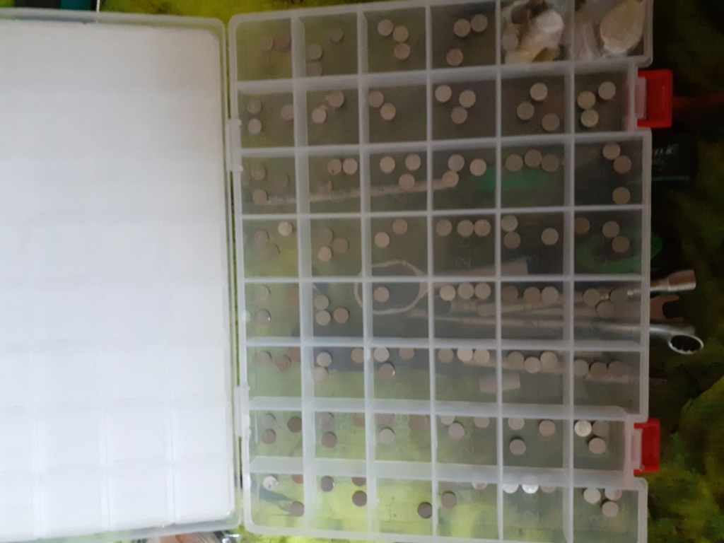

Voy a seguir aportando informacion al hilo....contradiciendome a mi mismo,decidí volver a mirar holguras pasados 30000 kms aprovechando el cambio de bujias.Los valores son de izquierda a derecha:
Escape
0,24 0,24 0,31 0,31
Tomando como referencia los valores oficiales ( 0,27+-0,03)tenemos 2 apuraditas y 2 fuera de rango,asi que cambio 4 pastillas para dejar todo nuevamente a 0,27
Admision
0,16 0,16 0,12 0,12
Valor oficial es 0,16+-0,03,aqui cambiamos 2 pastillas,y queda todo de nuevo a 0,16
Antes de hacer el reglaje compré un kit de pastillas calibradas Hotcams,por 78 eu
Esta es la referencia del kit
Y esto lo que va dentro,3 pastillas de cada medida,con diferencia de 0,05 cada medida.Va perfecto para gente como yo q no puede prescindir de la X ni un dia,abres,haces el reglaje y a rodar.Con las pastillas viejas,las medimos con un micrometro y las guardamos otra vez en el apartado correspondiente.
Esta vez NO he cambiado la junta de la tapa de balancines por aquello de compensar el gasto del kit de pastillas,ahorrando los casi 50 eu que vale la junta,he hecho 3500 kms mas des de el reglaje,y puedo asegurar que no pierde aceite por ningun lado.
Ahora ya,habiendo dejado todas las holguras perfectas creo q si voy a estirar un poco mas la siguiente comprobacion,veremos.....
Vssss!!!
