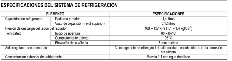

Para terminar este post hay que mirar también lo que dice el fabricante de nuestra moto en el manual, que para eso está El manual del taller dice lo siguiente:
El manual de usuario dice lo siguiente:
