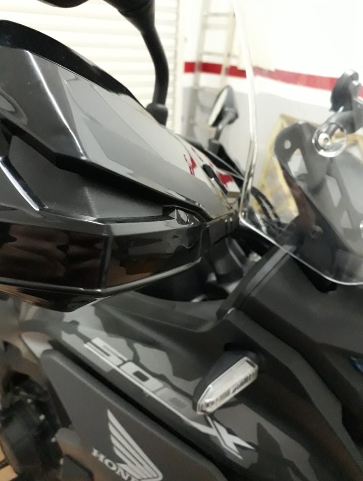

Mensaje por Raul23 Dom Mar 07, 2021 8:09 pm
Ya me llegaron del modelo para la 2019, los he puesto, quedan muy bien, pero... tocan con la cúpula. Lo he intentado de mil maneras, y parece que ese modelo toca al girar el manillar al máximo. Al menos me deja bloquear la moto con la llave, pero voy a tener que buscar un apaño. He pensado en ponerle un alza manillar o acercador de manillar, que además a mí creo que me ayudará a estar mas cómodo porque no soy muy largo de brazos...😁
Raul23
Raul23
Mensajes : 86
Fecha de inscripción : 07/10/2020
Paramanos no originales - Página 3 Empty Re: Paramanos no originales
Mensaje por Invitado Dom Mar 07, 2021 8:14 pm
Raul23 escribió:Ya me llegaron del modelo para la 2019, los he puesto, quedan muy bien, pero... tocan con la cúpula. Lo he intentado de mil maneras, y parece que ese modelo toca al girar el manillar al máximo. Al menos me deja bloquear la moto con la llave, pero voy a tener que buscar un apaño. He pensado en ponerle un alza manillar o acercador de manillar, que además a mí creo que me ayudará a estar mas cómodo porque no soy muy largo de brazos...😁
Intenta a poner los paramanos sin apretar del todo los tornillos y juega moviendo el manillar contra el depósito y luego contra la cúpula hasta que ya no toque contra nada y aprieta los tornillos. Y luego haces lo mismo con el otro paramanos.
Sube una foto con el manillar en cada tope para ver donde te toca.

Mensaje por Raul23 Dom Mar 07, 2021 10:04 pm
Yo creo que debe de haber algunas pequeñas diferencias entre el que tengo y el que por ejemplo tienes tú [Tienes que estar registrado y conectado para ver este vínculo].
He medido la distancia entre la barra del manillar y el final de la pieza que abraza el manillar y me da unos 10cm (foto). Quizás a los que no os hace tope tenéis una medida diferente en esa pieza?

Mensaje por Frochem Lun Mar 08, 2021 2:04 pm
Prueba de girar un poco el soporte hacía abajo para que libre el paramanos por debajo de la pantalla. Hazlo aflojándolo de la punta del manillar también para que no tengas resisténcia y se mueva libremente.

Mensaje por Invitado Lun Mar 08, 2021 4:58 pm
Hazle caso a Frochem. A eso me refería con no apretar del todo los tornillos (todos los tornillos). Para que tengas juego y te permita llevar los paramanos donde te vayan mejor.
Ya nos dirás.
