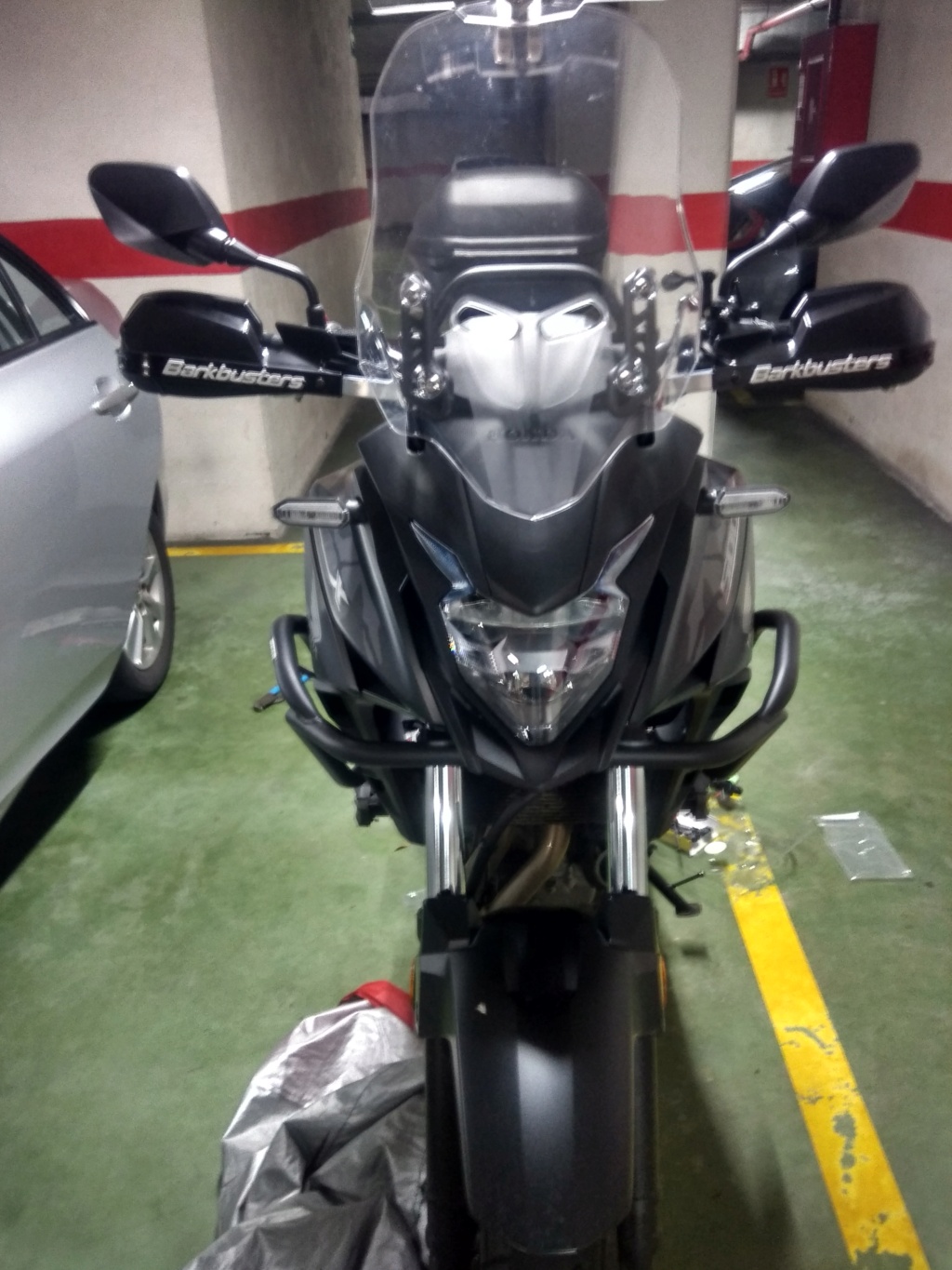

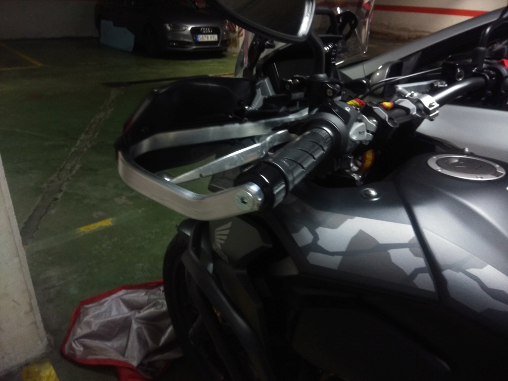

Mensaje por Jappitel Lun Dic 28, 2020 9:07 am
Hola a todos compañeros ,estas navidades me han regalado los paramanos Barkbusters ,os dejo unas fotillos ,quedan muy bien y se ven muy bien y de muy buena calidad ,es una marcas Australiana contrastada a nivel mundial,he hecho un vídeo tanto mostrando los como instalandolos ,cuando lo tenga editado lo subiré a mi canal [Tienes que estar registrado y conectado para ver este vínculo] , las instalación no tiene nada ,la única pega es sacar los contrapesos pero en el vídeo explico cómo hacerlo en 30 segundos sin complicarse la vida espero que este post os sirva de ayuda un saludo y felices fiestas.Paramanos no originales - Página 2 Img_2016
Paramanos no originales - Página 2 Img_2017
Paramanos no originales - Página 2 Img_2015

Mensaje por Angeloso Lun Dic 28, 2020 9:20 am
Muy chulos tomo nota V's
