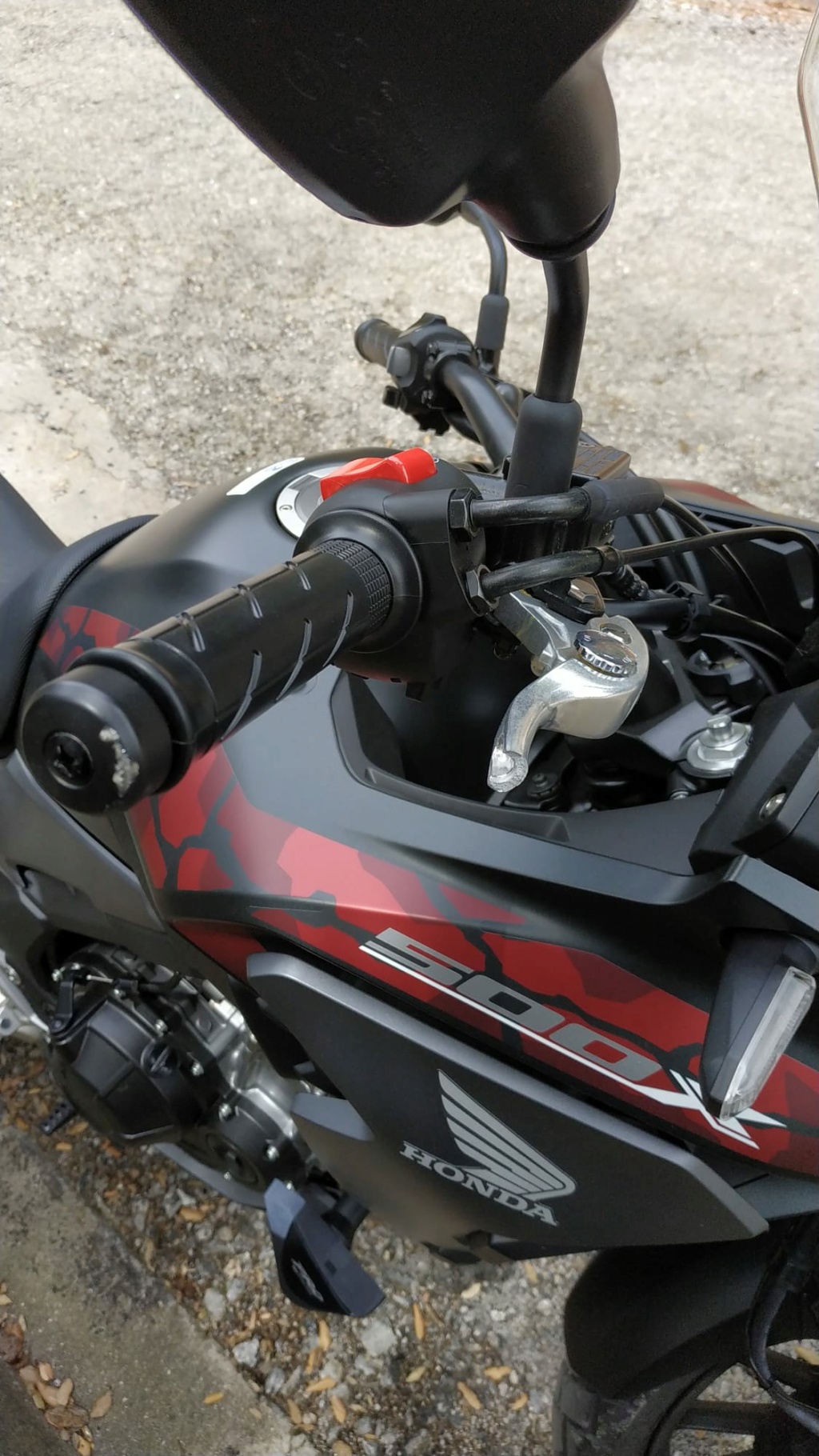

Re: Topes anticaida.
Frochem escribió:Los topes anticaídas sólo protegen motor y algo de carenado en una caída en marcha en un suelo uniforme. Si hay desniveles muy pronunciados (bordillos, badenes, cunetas...) o caídas en parado disminuye mucho su eficacia.
No sé si es tu caso.
Pues quizá sí, estaba al lado del bordillo de la acera...
Kritik escribió:Yo llevo los mismos en modelo 2016. Un desgraciado hace unos meses me empujó la moto que estaba en el caballete central y la tiró al suelo y cuando la levanté y la examiné no tenía nada. Tuve un ligero accidente y que un susto enorme pero daños relativamente pocos para lo que podría haber pasado, dándole a un coche en el lateral, y luego yéndose al suelo. Y sólo se dobló pedal cambios y se rompió cubre-puños (Pero estos daños fueron al dar al coche, no al caer al suelo). La tapa del motor quedó sin marca. Y el carenado también quedó sin marca. Y la sujeción del tope doblada también. Pero me salvó de muchos daños. Las 2 veces que he necesitado de sus servicios, ha cumplido perfectamente.Devaser escribió:Podriais decir la longitud de vuestros topes? Porque yo llevo unos Puig Pro en modelo 2021, se me cayó en parado y sí me rozó el carenado por la parte baja, maneta de freno rota y embellecedor de escape rozado. Y los topes ni una rallada... Un fiasco la verdad.
Me parece muy raro lo que dices, ¿no será que los tienes mal colocados? ¿Podrías poner una foto de cerca?
Los montó la propia Honda!
Este es el resultado, es muy poco y solo he cambiado la maneta de freno, porque me da que alguna novatada más me pasará, en un futuro ya reemplazaré el embellecedor del tubo
![Topes anticaida. Img-2010](https://i.servimg.com/u/f83/20/33/89/76/img-2010.jpg)
![Topes anticaida. Img-2011](https://i.servimg.com/u/f83/20/33/89/76/img-2011.jpg)
![Topes anticaida. Img-2012](https://i.servimg.com/u/f83/20/33/89/76/img-2012.jpg)
Y así es cómo está montado:
![Topes anticaida. Img-2013](https://i.servimg.com/u/f83/20/33/89/76/img-2013.jpg)
Parece todo en orden...

Pues efectivamente, parece que está correctamente montado. La única explicación que le veo es que, al no ser terreno plano, el protector haya quedado justo en el borde, del bordillo, pero fuera de la acera y claro... ahí no puede hacer su función.
Es como si se cae en medio de la calle en parado, pero justo hay un agujero donde el protector. Pues claro, el pobre no tiene posibilidad de realizar su función.
En teoría, este es el diseño de lo que pasa:
![Topes anticaida. 66addbcd2bba0dbb9de36956a040acbc](https://puig.tv/uploads/2018/02/19/66addbcd2bba0dbb9de36956a040acbc.jpg)
Llega a tocar 4 puntos. las 2 ruedas y el protector, y el pedal que, al ser retráctil, se sube para no partirse.
Pero claro, si justo estás al borde del bordillo y el protector cae en la parte de abajo de la acera, pues ya no puede hacer su función.
Ya te digo, en mi 2016 si que me ha funcionado perfectamente.
