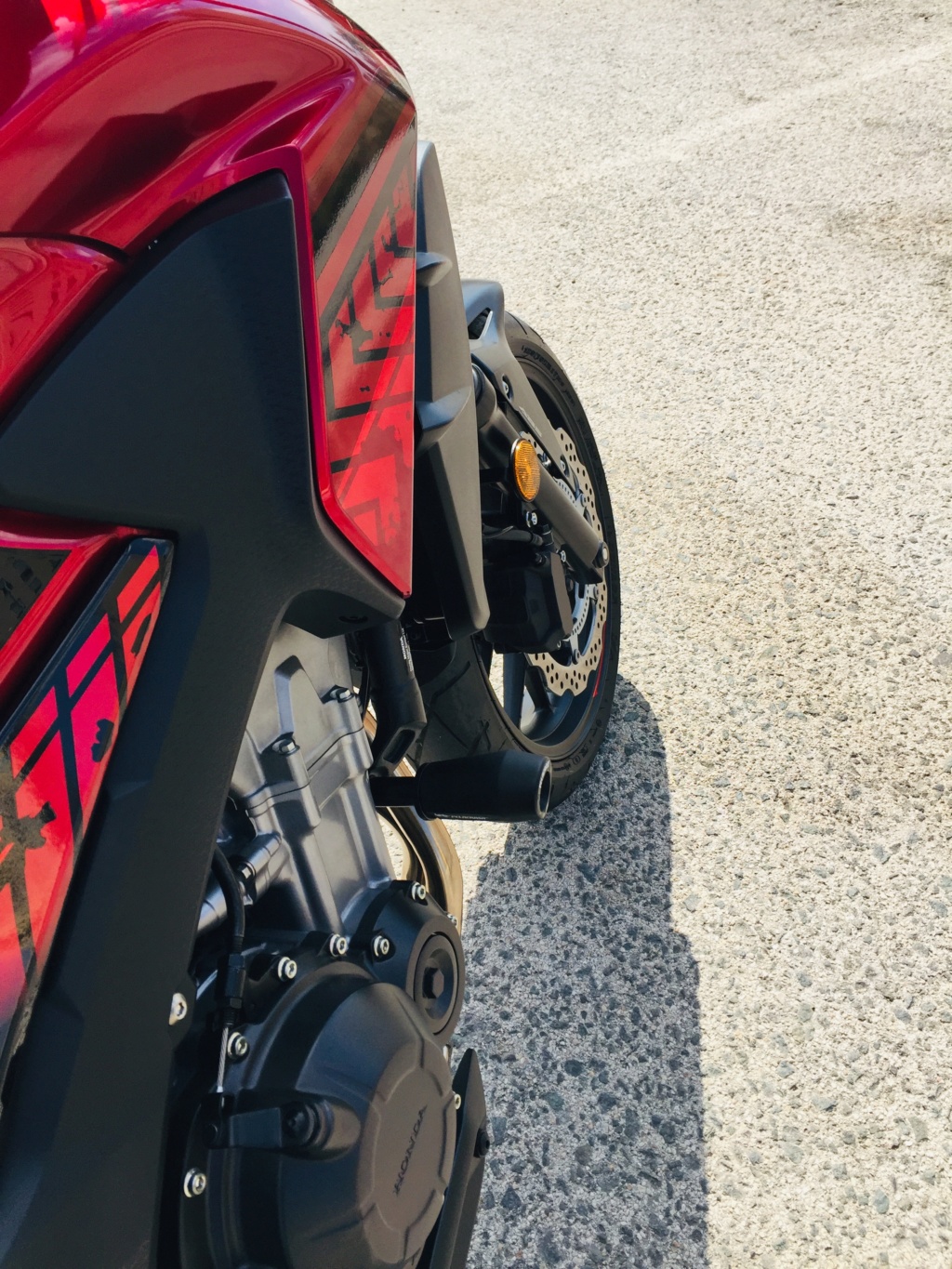

Yo tengo los Puig. El modelo que has puesto el enlace es el modelo antiguo, Puig ya no comercializa este modelo, al menos que lo encuentres, como en este caso, de los que las tiendas aún tengan. Pero ya no salen más de la fábrica de Puig.
El nuevo modelo, lo que cambia es la plataforma del final, la parte que apoyará en el suelo. El tornillo de fijación, lógicamente, es el mismo y el tronco del tope también es exactamente el mismo. Por ello, tiene la misma resistencia a ser doblado, aunque seguramente, si cae de forma que no se vaya a doblar (por ejemplo en parado o casi parado), al tener más superficie de contacto con el suelo, puede suponer una ventaja cuando el firme no es uniforme y rígido (cuando no es asfalto). Si por ejemplo, se te cae la moto en parado en asfalto... te dará igual tener el modelo nuevo que el viejo. Te va a proteger la moto exactamente igual. Pero también te la protegerá exactamente igual que el barracuda que la superficie de contacto con el suelo es mucho menor. Sin embargo, si cae sobre otro tipo de superficie, como en tierra, una mayor superficie sobre la que apoyar será una ventaja.
En cuanto a la estética, a mí personalmente entre los 2 que has puesto tú y el pelacrash del compi, el que más me gusta es el barracuda.
Si no vas a salir del asfalto, lo que importará no será la superficie de contacto con el suelo (en el que el Puig nuevo llamado Pro gana), sino lo largo del tope. Cuanto más largo, mejor. Y aunque no creo que en esto se lleven mucho unos de otros, ni te imaginas lo que puede significa 1 sólo centímetro de diferencia. En cuanto a lo largos que son los distintos modelos, no tengo ni idea de cual es el más largo.
Sólo te puedo decir que el Puig Pro puede parecer una pieza muy grande, pero luego ves la moto y no se nota.

No tendréis una fotillo por ahí que os sobre!?

[Tienes que estar registrado y conectado para ver este vínculo] un compi con sus barracuda. Pero para ver la estética y no sólo lo que salen habría que verla de lado y a cuerpo completo.
Las Puig Pro te las enseño yo mañana.
