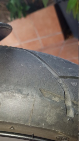

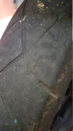

No se si sera normal en este neumatico ,la moto tiene 7400km yo soy un cono y no le doy mucha tralla y menos en curvas,pero el neumatico delantero lo tengo odesgastado mas por un lado que por el otro(lado izquierdo)para ilustraros pongo unas fotos del delanteroDesgaste anormal en Dunlop trailmax 20180910Desgaste anormal en Dunlop trailmax 20180912
Desgaste anormal en Dunlop trailmax 20180911
y sin embargo la trasera no esta nada mal
  Desgaste anormal en Dunlop trailmax 20180913

Eso es normal.....yo el delantero con 10.000 km. liso... entonces cambie los dos a la vez Razz

Es normal. A mi también me pasa. Y normalmente se gasta rápido el que viene de casa. Hay quien los estira todo lo que puede (incluyome xd) pero al final no merece la pena, y es mejor que cuando ya les toque, cambiar los 2 a la vez y te quitas de historias. Así te quedas tranquilo y ya hasta el siguiente cambio.

Creo que el compañero no se refiere a desgaste desigual entre el delantero y el trasero, sino a que el delantero está más gastado por un lado que por otro.

Creo ue el desgaste a izquierdas se debe a las rotondas

A mi me paso lo mismo y el motivo fue que el retén de la horquilla de un lado se había ido. Esto hizo que se me quedara plano un lado y el otro estuviera bien. Dudo que sea tu caso porque por lo que me han dicho no suele ser habitual. De todos modos comprobarlo es fácil, mira la barra de la horquilla y si ves que esta especialmente sucia y/o restos de aceite entonces has perdido el retén. Puedes utilizar un kleenex para limpiar la barra y ver que "restos" te quedan en el pañuelo. Si son "aceitosos" empieza a sospechar. Si solo es mugre no hay nada de que preocuparse.

Los de serie malisimos. Yo los cambie con 8000, el delantero como el tuyo pero liso de un lado completo. Y el de atras cuadrado.

Curiosamente me pasa lo mismo que al compañero. El delantero me lo he comido ya del Lado izquierdo y el derecho aún le queda algo. Tiene 6500km. Jodidas rotondas.
En cambio el trasero aun le quedan unos 2000km calculo yo y por supuesto esta desgastado más en su banda central que en los laterales.
Mis colegas dicen que no es normal... Que cargo mucho sobre el eje delantero o que voy a cuchillo (cosa que no es así y ellos lo han visto). Lo normal para ellos es dos neumáticos traseros por cada neumático delantero.

Lo de comerse los neumaticos de los lados es de la frenada en mi caso... freno en la curva y cargo el peso en ese lado. Por eso el lado predominantes se ve mas que el que no apuramos para curvear.
