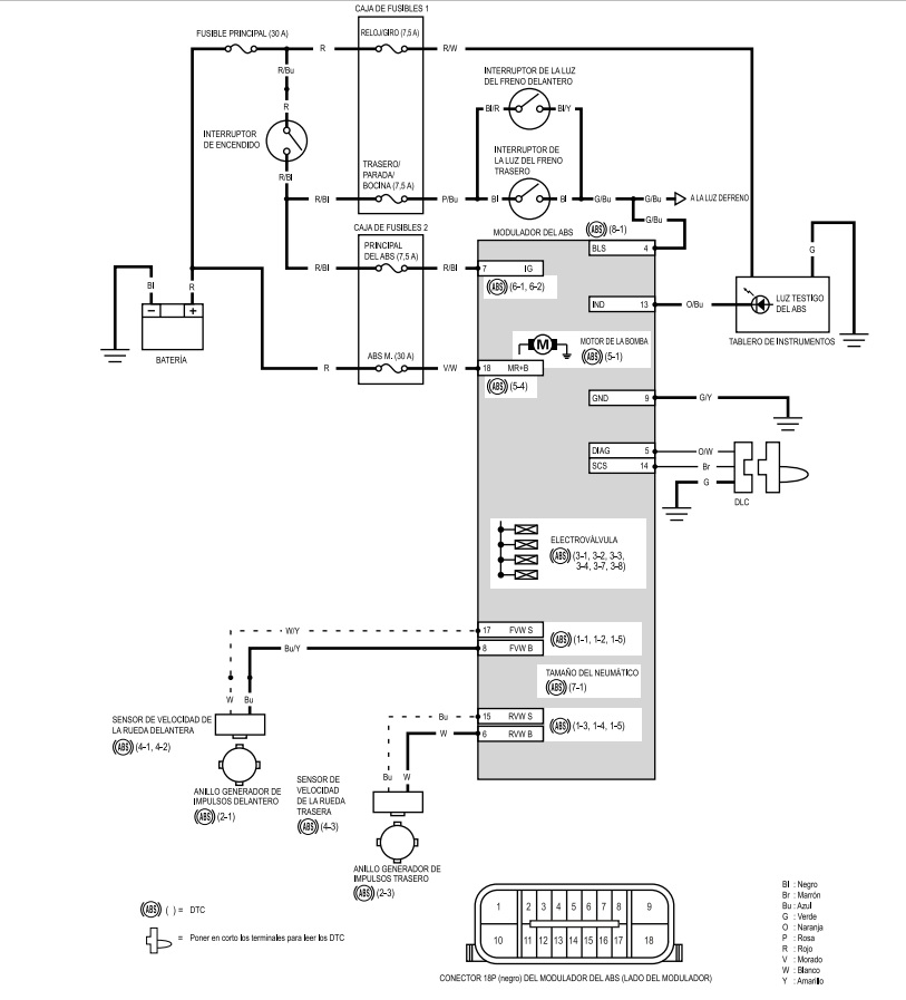

Bueno, voy a añadir algo más de información sobre el modulador de ABS, y aquí dejo el diagrama del sistema ABS:
Como dato adicional comentar que el fusible en el que estáis haciendo el empalme con el interruptor creo que es el que indica en la caja de fusibles 2, principal de ABS (7.5 A) que va al puerto 7.
