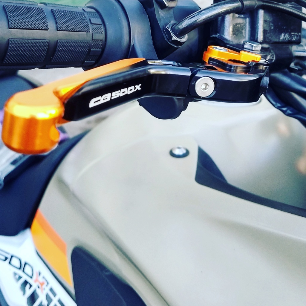

Presumire mis ajustables chinnese por Ali.

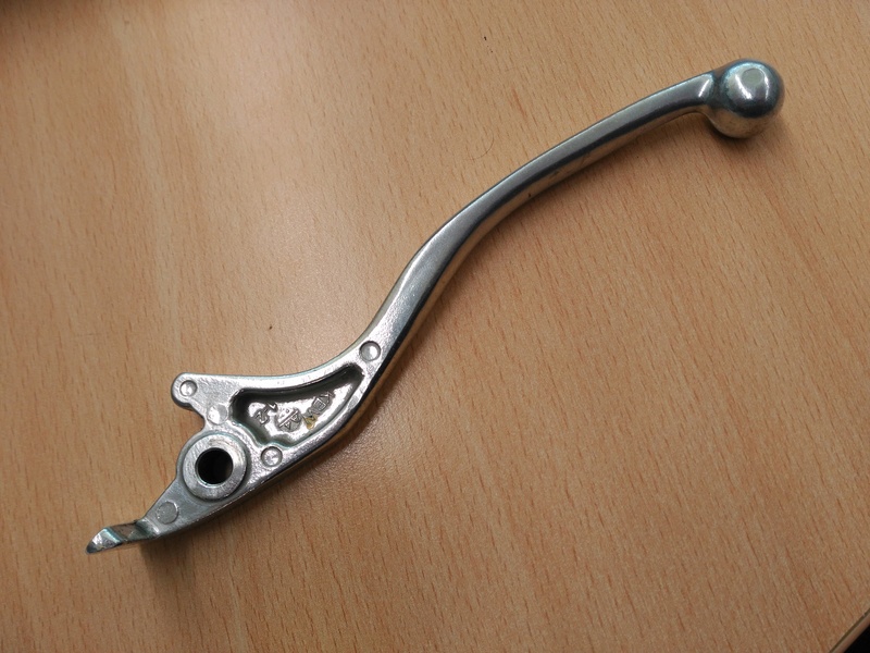

Maneta embrague original:

El ajuste de la maneta de embrague no enclavaba en la posición 2, o la 3 o bien saltaba a la 1 (el resto bien). Y que a ver, he cambiado las manetas porque eran super bonitas, pero ya que son regulables, pues que me queden como un guante, no?
Así que desmonté la pieza de enclave (MUCHA ATENCIÓN, la palanca y la pieza inferior tienen bolita/muelle de retención propios, no los vayais a perder!)
Como podeis ver, la posición 2 (de izquierda a derecha) es notablemente más pequeña que la anterior y la posterior, lo que la hace además menos profunda, induciendo el fallo de enclave.
El diametro aproximado de los rebajes es de 8mm, así que como soy un bestia, pasé la pieza por la fresadora con una cuchilla de 8mm. (pero una lima y paciencia debería de funcionar igual):
Una pasadita de lima para redondear un poquito los bordes después del fresado y listo:
Se reinstala haciendo coincidir los rebajes de los dos lados con la palanca o pieza contraria respectivamente y listo! Ya enclava en la posición 2, que es la que me va bien:
(en la foto está en la posición 3, para que se vea el arreglo)

Estoy interesado en ponerle unas manetas regulables y mas cortas del ALI a mi cb500x-2019 alguien las tiene puestas ya en la version 2019? sabéis si les valen las del 2018 ?
Gracias de ante mano
Re: Manetas regulables
[Tienes que estar registrado y conectado para ver este vínculo] escribió:Hola a todos... este mensaje lo dejo para todos los que esteis insteresados en montar unas manetas nuevas, tipo a las que venden en Aliexpres. Yo me pedí unas para montarlas y cual fue mi sorpresa. Estas manetas no se adaptan si tienen montados los protegemanos. La verdad es que es una pena porque quedaban guapísimas, pero no quiero prescindir de los protegemanos. Una pena!!!
Pero en la página 4 hay fotos de un usuario que las lleva con los cubre manos originales como los tuyos... ¿Has mirado que las hubieras puesto bien? Es que parece que están muy adelantadas y normalmente el soporte de la moto debería ir alineado con el de la propia manera...
