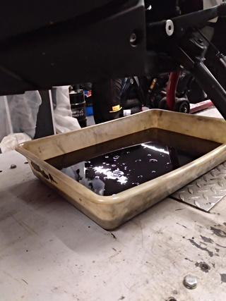

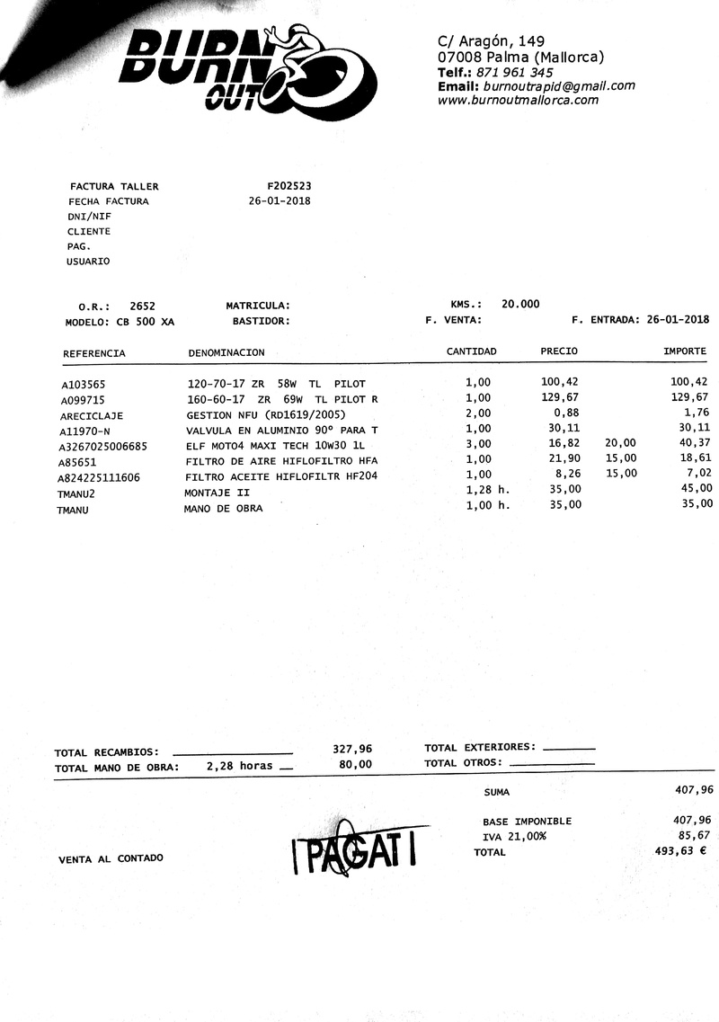

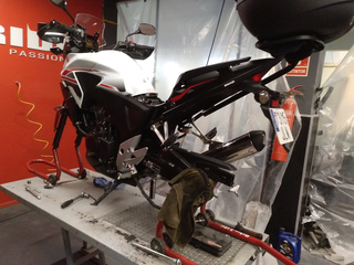

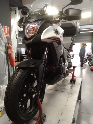

Bueno pues ya esta, cambio de aceite, filtro de aire, filtro de aceite, neumaticos michelin pilot road 4, valvulas metalicas por 493€.
Que cambio con las gomas nuevas, ahora parece que cuando entro en un curva me voy a caer! en fin ahora a rodar y a seguir difrutando de la pequeña gran aventurera!
Aqui adjunto algunas fotos, tras 20.000km las Scorpion aún tenían algo de vida.

Yo también acabo de montar las pilot road 4 y al leer tu comentario es lo mismo que pienso yo, ahora la moto se tumba sola y parece que quiere tumbar mas, jajaja.[Tienes que estar registrado y conectado para ver este vínculo] escribió:Bueno pues ya esta, cambio de aceite, filtro de aire, filtro de aceite, neumaticos michelin pilot road 4, valvulas metalicas por 493€.

A ver que os parecen los precios de este taller, cabe decir que es Mallorca y en general los precios son un poco mas caros.
