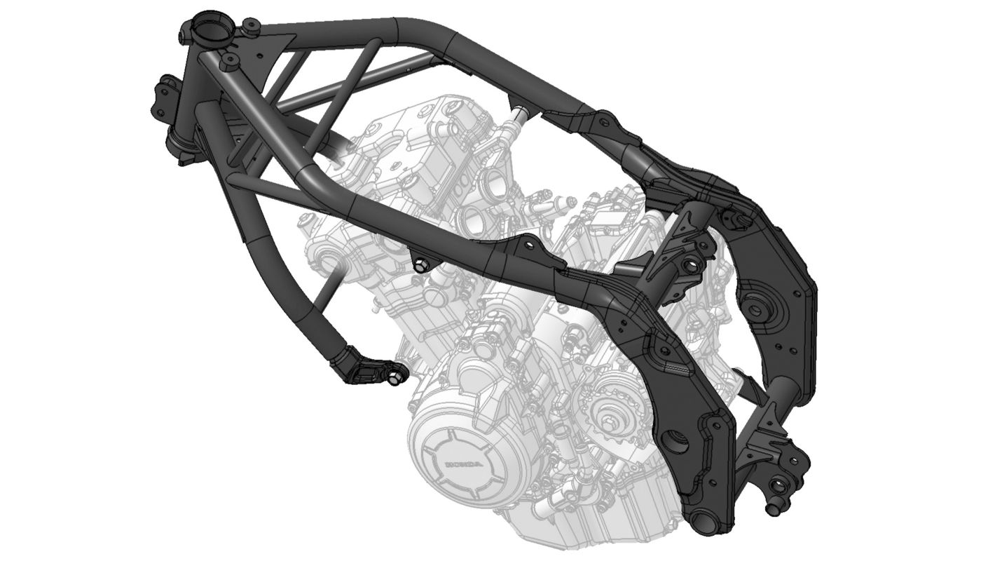

Hola jd4ever .
Sí me permites mí ignorante opinión sobre dicho tema,no menos interesante para mí futuro . En principio me encanta como queda tú moto, pero si te lees en el catalogo de accesórios para la X,verás que en ningún momento, habla de defensas de protección,sinó de "embellecedor" frontal en tubo de acero,se usa como soporte para instalación de faros antiniebla ; tal como veo la pieza en cuestión, no parece lo suficiente capaz de aguantar el impacto,cuando se cae al suelo,a moto parada,sinó todo lo contrario más desaguisado para reparar.
El que tienes montado,aparentemente se ve más recio pero con el inconveniente que no está fijado en el chasis, sino, entre el motor y carroceria comunicando así, la vibración ha toda la maquina .
Antes de sacarlo del todo desconecta la fijación central, bajo el faro y date una vuelta,si desaparece o mengua ya sábes, montale un silentblock de diábolo,si es posible claro....,ten en cuenta que no lo he visto en persona y no sé si cabria
En las trails gordas de pura sangre, donde van fijadas ??
Sabes que me molesta más de su montaje ?,que para cualquier simple reparación, habra que sacarlo todo...y luego los plasticos...,de forma que se encarece en horas/taller .Pero mé gusta como queda la jodiaaa.!!

Solo faltaría, yo soy el primero que aprecio cualquier aportación.
Mi problema es que he hecho demasiados cambios a la vez y ahora la moto va muy diferente y no se porqué, de ahí que quiera ir paso a paso para encontrar que es lo que sucede. Lo primero que tengo que verificar es como va la moto tras la revisión, pues en los kilómetros que hice hasta que le puse las defensas ya noté cosas que no me convencían, aunque no recuerdo lo de las 5.000rpm que realmente es MUY molesto.
A partir de ahí y si deja de hacer esas vibraciones a ese régimen ya se por donde tirar, y si las sigue haciendo la llevaré al mecánico para que la revise de nuevo.
Paso a paso llegaré a una conclusión.
Referente a tus aportaciones y preguntas :
1- No me había fijado en la descripción original de Honda. Los accesorios de la industria auxiliar si lo venden como defensas, pero Honda no. Curioso si más no.
2- En las motos gordas no tengo ni idea donde van fijadas, supongo que cada una irá diferente.
3- He revisado las instrucciones de montaje y las defensas si van fijadas al chasis por la parte de fuera, aprovechando el tornillo que une el chasis con el motor. Y luego van de nuevo al chasis debajo del pico.
