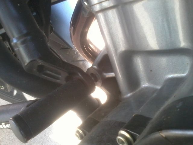

joer con las puig. Hoy, justo al volver de una escapada empiezo a oír una vibración en el motor y, un poco mosca, me paro en una gasolinera y me pongo a inspeccionar la moto. Hasta que veo que el perno inferior de la defensa izquierda se había salido de la rosca del bloque. Y creo que además se ha debido caer un separador (una arandela gruesa... lo que no entiendo cómo). Total, volviendo para madrid a 110 porque a 120 (cerca de las 6000 vueltas) entraba en resonancia y las vibraciones parecían las de un taladro neumático.
He hecho algunas pruebas, cogiendo la defensa con la mano a diferentes velocidades (revoluciones) y de verdad, lo que me extraña es como han podido aguantar tanto. La vibración que le transmite el bloque a ciertos regímenes es una salvajada. Y en el caso de serix, me da en la nariz que esa rotura ha debido de ser por fatiga.
He vuelto cansado y con pocas ganas de mirar nada, pero a simple vista me ha parecido que los anclajes no llevan ningún tipo de "taco" ("silent block", o como se llame...), así que cuando la lleve al taller para que me lo arreglen, a ver si hay manera de ponerle algo que atenúe tanta vibración sobre las barras.
Una pena, a mi sí me gusta como le quedan a la X estas defensas... espero no tener que cambiarlas por otras.

Buenas .... estoy se soluciona cuando vuelvas a poner el tornillo de M-10x1,25 fijador de roscas, esto impedirá que se afloje y se pierda el tornillo..
- Mensajes : 2905
Re: Defensas PUIG
Gracias Alexhcr. Lo había escuchado alguna vez lo de usar loctite para roscas (no sabía que existía incluso uno específico, gracias ). Pero me surge una duda, y es qué tal funcionará el invento al usarlo en el bloque motor, que es donde engancha la defensa (aunque sea un nervio), porque la temperatura puede ser elevada ahí, ¿no?... ¿cómo lo ves?
- Mensajes : 3531
Re: Defensas PUIG
A mi mas que las temperaturas elevadas, que creo que estos compuestos estan preparados para soportarlo, Me preocuparía poner eso en la rosca de aluminio del bloque motor. Me da miedo que deteriore el interior de la rosca.

Bueno, ayer por la tarde y con buena luz pude ver que el tornillo más que desenroscado lo que estaba es roto (les va a llevar un rato sacarlo).
Pero además, como soy tan melón en esto de la mecánica, hasta que no me fijé mejor no me dí cuenta del verdadero problema: Y es que ese anclaje, más que de la defensa, es un soporte del bloque motor! Y eso ya sí que no me hace ninguna gracia (ya ves Beni, es lo que tiene dialogar con neófitos como servidor... aunque sabes de sobra cuánto valoro tus consejos... ¡como pa' no!)
En el taller está y me recomiendan dejarlas. Pero si las Puig vuelven a dar otro problema, será el último que den (ahora es cuando veis un rayo atravesando la ventana ). ¡Qué va! así ya no compensa tener defensas.
