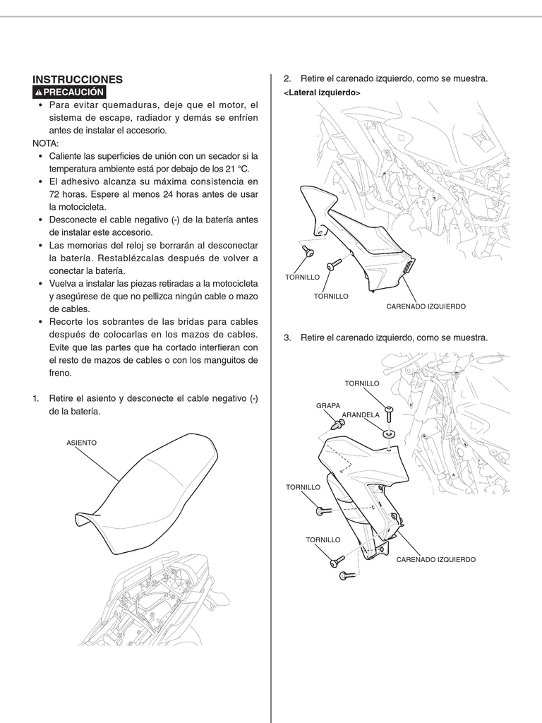

Re: Quitar tapas laterales
Mensaje por anluan el Mar Feb 23, 2016 9:58 pm
Como quitar tapa y carenado:
